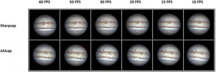

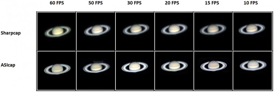

Ho ripetuto il test e effettivamente non vi è molta differenza tra un programma e l'altro, quindi eventuali diversi risultati in acquisizione sono da attribuire esclusivamente al seeing (a parità di impostazioni di acquisizione). Quindi per quanto mi riguarda, personalmente continuerò ad utilizzare Sharpcap :D
Ho messo a confronto diverse acquisizioni di Giove e Saturno fatte in diverse condizioni di cattura:
Giove: ROI 400x400
Saturno: ROI 360x360
riprese da 90" a 60FPS, 50FPS, 30FPS e 20FPS
e riprese da 120" a 15FPS e 10FPS
seeing valutato alla fine di tutte le riprese: intorno a 6/10
Allegato 39643
Allegato 39644
