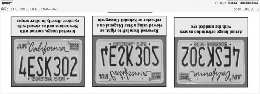

La cosa curiosa è che, poiché il Newton si limita a "mettere a testa in giù" l'immagine senza specchiarla, è un po' come se stessimo osservando Giove dall'emisfero sud attraverso un ipotetico strumento che invece non inverte le immagini. Ossia è come se lo stessimo osservando "avendo la testa in giù".
A differenza di quanto accade invece con un rifrattore o uno SC con diagonale, dove l'oggetto si vedrà "come se fosse visto allo specchio". Diciamo quindi che l'immagine resa dai Newton è più "verosimile" di quella resa dai rifrattori o dagli SC... A meno di non montarci un raddrizzatore.
è più che normale questa cosa e accade anche nei mak o SC con diagonale, a volte per osservare più comodi non sempre ci si mette "in linea" col telescopio ma si può osservare anche "di sbiego" e allora con i motori di inseguimento attivi è difficile valutare quale sia effettivamente il nord nell'immagine osservata, altra cosa ad esempio è nei dobson o nelle configurazioni manuali dove se si lascia scorrere l'immagine nell'AFOV si riesce a capire i punti cardinali dal moto di trascinamento dell'oggetto...
@Fazio quell'immagine è giusta. Infatti è uno STOP messo a testa in più, non è come vista allo specchio. Se tu la capovolgi la leggi perfettamente dritta.
Solo che quando è così, in geometria si dice che abbia subìto due ribaltamenti (orizzontale e verticale): ma due ribaltamenti annullano l'effetto specchio.

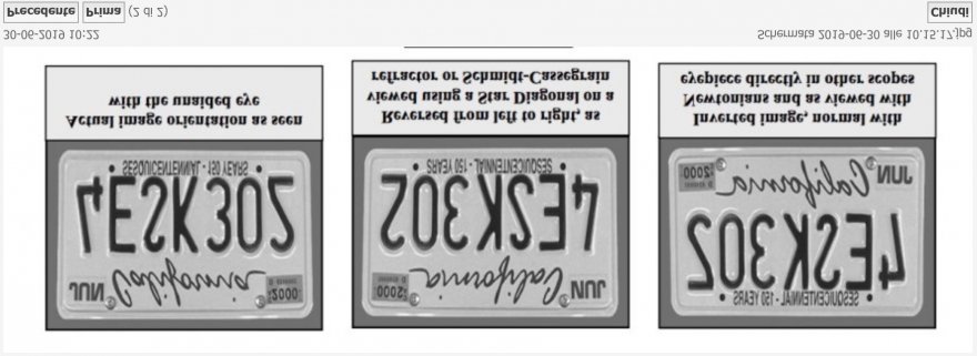

Arrgh! L'ho capovolta (capovolgi immagine su iMac) e la vedo così:
Allegato 34873
Mi devo preoccupare?
La stessa poi (speculare su iMac) diventa così:
Allegato 34874
Sono nel panico :cry:
@Fazio ma se io capovolgo uno specchio fissato su una parete rovesciata che è già stato ribaltato 3 volte ma non appeso a testa in giù, l'immagine dello STOP che ne deriverà sarà come appare in un Newton o come appare in un rifrattore/SC? :angel:
