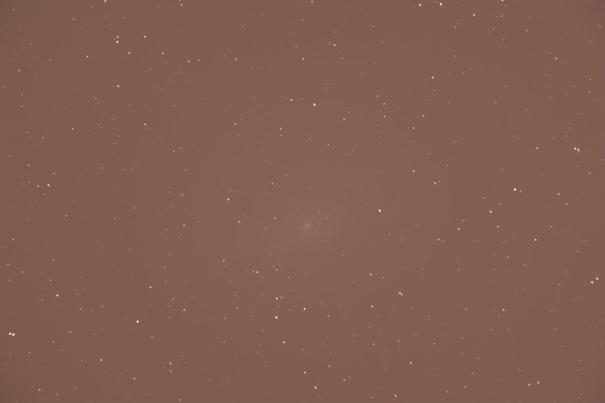

... Continuando le prove qualche risultato incoraggiante ogni tanto esce, questo jpg è solo convertito dal RAW cosi che idati exif siano visibili nelle proprietà.
600 secondi con un ottimo allineamento polare, tutto perfettamente in bolla ed equilibrato senza correzioni soft solo allineamento a 4 stelle GOTO.
Sto cercando di eliminare tutti i fattori possibili che portino ad errore, l'unico che mi riesce difficile è il traffico della strada sotto al mio terrazzo, ogni tanto passa un mezzo un po piu pesante e ne percepisco le vibrazioni.
Il trepiede è su gommini che assorbono molto bene le vibrazioni, però...
Che ne pensate?Allegato 13503
Re: Quanto si puo esporre con un EQ GOTO mantenendo stelle puntiformi senza guida?
Dieci minuti ed un leggero accenno di movimento sono un risultato incoraggiante. Ora che sai come fare, puoi sbizzarrirti...:D

Ottimo. E' il risultato di un bigourdan?

Si come risultato comincia a essere interessante ma purtroppo si deve arrivare al punto che i risultati siano ripetibili con certezza ed ancora su quello non ci siamo. Devo escludere altre variabili :)
Fukinagashi
No solo un ottimo allineamento polare. Questa montatura ha la possibilità di controllare sempre il cannocchiale polare e per tutta la notte la stella è rimasta precisamente dove doveva essere ( dove indicava il soft ). :)
