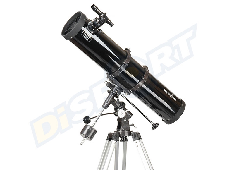

Ed ora una domanda su una mia questione personale:

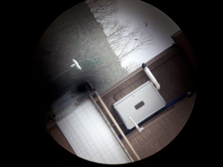

Mentre tentavo di darmi una risposta (per quanto riguarda almeno il mio Newton) guardando dall'oculare mi sono trovato questa situazione... ehmm è normale?
Allegato 37483
Edit:
Postarla qui pare la rigiri nuovamente... comunque la cosa che non capisco (a parte alto-basso e destra-sinistra che si invertono e ok..) perché è anche inclinata di 45°?

In qualsiasi telescopio l'immagine è rovesciata e/o anche invertita dx sx, per il terrestre ci sono lenti a visione raddrizzata, o diagonali, prismi ecc.. il tuo caso oltre che essere rovesciata la vedi in diagonale perché il tele non è pari, per vederla in orizzontale il fok deve stare parallelo al terreno in orizzontale, nel cielo questo non è un problema .

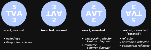

allego questa immagine trovata sul web
Allegato 37484
da controllare sempre, negli strumenti a rifrazione o ibridi, l'utilizzo o meno delle diagonali.

In pratica: sui riflettori Cassegrain e Schmidt-Cassegrain con diagonale, e anche sui rifrattori con diagonale, l'immagine è "effetto specchio" (invertita destra-sinistra, per cui per esempio la Luna sembrerà come vista allo specchio).
Sui Newton (oppure su riflettori e Casssegrain senza l'uso di un diagonale, cosa scomodissima), l'immagine è "a testa in giù" (ossia capovolta, è come se la osservassimo dall'emisfero australe).
Re: Immagini rovesciate ovunque! Si può fare chiarezza? (in più, una domanda personal
Ok, grazie a Ro84e sopratutto ad etruscastro: un'immagine spiega più di mille parole. E mi scuso per la sezione sbagliata.
Riguardo il mio problema di "diagonale", frignanoit scusami ma non ho capito bene che intendi. Quella è la foto che ho fatto nell'oculare e il telescopio era praticamente orizzontale al terreno (con un angolo minimo) perché è un palazzo poco distante dal mio allo stesso piano.
So che nel cielo non è un problema vedere le cose "rovesciate" ma se punto un oggetto e mi sposto da quello per me lo diventa! Già bisogna imparare ad invertire destra-sinistra e alto-basso, poi se ci devo mettere pure un angolo di 45° nello spostamento mentale sto fresco! :wtf::confused:

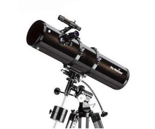

Vediamo se te lo spiego meglio, il tubo ruota così come ruota la montatura, allo stesso modo ruota l'immagine, per vedere l'immagine dritta anche se capovolta il focheggiatore deve stare parallelo al terreno..
Posizione quasi corretta, immagine dritta..
Allegato 37487
Scorretta, immagine obliqua...
Allegato 37488
Prova con il focheggiatore in orizzontale pari al terreno..
Ok, ho rifatto la prova nelle varie posizioni come hai suggerito tu Friganoit... hai ragione...!
