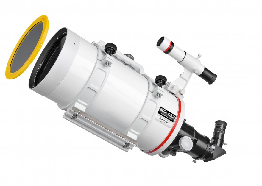

Non ho capito che priorità hai , se la tua priorità è fotografare i pianeti , la miglior soluzione è il mak è un un sensore planetario tipo asi 224 per quanto riguarda il mak ti consiglio il Bresser 150/1990 ,e un mak formidabile ha lo specchio fisso è il foc esterno se la priorità è il deep un 150/750 PDS Newton è il compromesso giusto però deve essere PDS adatto alle lunghe pose ti consiglio anche un apo da 80mm se non hai problemi di batget il tutto su una Heq5 , lascia perdere gli astro inseguitori parlo per esperienza personale ho letto che non hai problemi di reflex, puoi modificare una con un filtro
