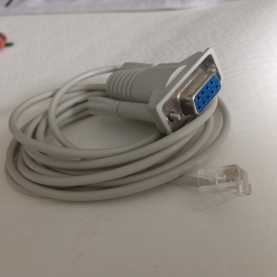

2. Cavo seriale-Hand Control che avete ricevuto con la montatura - se non lo avete lo comprate o autocostruite con crimpatrice e RJ-11

ciao, una domanda sul cavo seriale del HC; io non ce l'ho in dotazione per il mio Mak 127; è un cavo seriale standard o c'è uno schema elettrico da seguire?

1. Cavo seriale: non è affatto standard perché ad esempio va dai 9 pin della RS232 ai 3 o 6 fili della RJ12, e usa tensione di 5V invece di 12 sulla TTL. Trovi in rete molti schemi per fabbricarti il cavo con una crimpatrice per RJ e un vecchio cavo seriale ma puoi anche acquistarlo per pochi euro su ebay.

Per il cavo pensavo che lavorando in un'azienda che produce macchine utensili (CN compresi) avrei potuto sfruttare i potenti mezzi a disposizione per realizzarlo e crimparlo ma non saprei come trovare lo schema (quantomeno che rispetti le indicazioni che mi hai dato).
