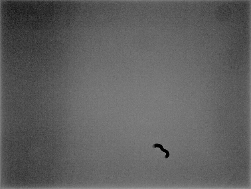

Qualcuno ha qualche idea di cosa si tratta questo segno??
questo che posto è un flat, si nota ovviamente anche negli scatti di luminanza, non nei dark.
L'ottica e le varie lenti sono luride :) ma impossibile generano questo tipo di segno, le ho controllate bene e a parte sporcizia non c'è niente che possa influire così.
Oltrettutto ho provato a girare esclusivamente la CCD e non le ottiche e il segno resta sempre nella stessa posizione... non è questo segno incriminatorio del solo sensore?
Ovviamente i vari filtri sono Ok e si ripresenta uguale con tutti i filtri.
Resta il sensore sicuramente.. ma ad una occhiata però è pulito, ho anche passato un panno più volte ma nulla, sempre si ripresenta il problema. a vista il sensore sembra pulito... boh
qualcuno mi sa consigliare cosa potrebbe essere?
Oltrettutto è apparso così dall'oggi al domani senza smontare o toccare la CCD visto che è in postazione fissa, a sera prima era tutto ok, mentre la sera dopo è apparso sto coso.
allego screen
Allegato 39631

mmm quello che mi fa pensare é che é così ben definita, quasi perfettamente "a fuoco"... non come il classico granello di polvere che si ferma sulle lenti o sui filtri e che di conseguenza sul flat si vede ingrandito e sfocato... secondo me è proprio sul sensore... hai provato a soffiare con una pompetta? magari dico cavolate eh... non mi é mai successo

Si potrebbe essersi staccato qualche pezzo nella parte interna della finestra ottica, tipo guarnizione, gommino, isolante di qualche cavetto o altro. Se usi una lente d'ingrandimento dovresto poterlo vedere, è proprio sul sensore.
Re: CCD consiglio su problema
Già grazie, è proprio sul sensore, me l'ha anche confermato Moravian che mi ha risposto alla mail in 10 minuti.
Peccato che non lo vedo, ma poi... Come cavolo si apre il sensore che è sigillato?
Mi sa che tocca mandarla in assistenza.... Avevo un paio di foto da finire Mannaggia...

ma i flat non lo toglie? almeno per finire i lavori in sospeso e poi la mandi in assistenza...
No è una roba orrenda, non lo tolgo con niente, probabilmente è proprio sopra il sensore che lo copre...
Proverò a darci un occhiata ma non penso posso accedere al sensore facilmente..

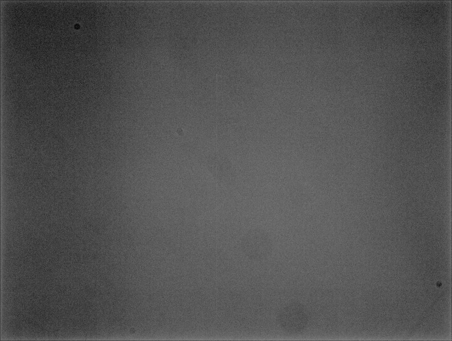

Per aggiornamento,
visto che non ho molta voglia di spedire la ccd per 2000km nel mese di agosto questa sera ho voluto controllare se potevo aprire la camera fredda.
In realtà si accede molto facilmente il problema è che facendo le cose di fretta, con mia figlia che non stà ferma un attimo, mi è pure caduto il vetro anteriore sopra la tovaglia sporca di briciole :rolleyes:
no comment...
comunque ho dato solo una lieve passata con un panno per pulire gli occhiali e ho chiuso il tutto terrorizzato dai danni che potevo aver fatto.
In realtà meglio di prima, il segno è sparito, ma ci sono un pò più di macchie purtroppo che ho creato io e forse qualche granello ma magari non sono sul sensore ma fuori.
forse questi riesco facilmente a correggerli con i flat.
magari un giorno con moolta più calma farò una pulizia migliore anche con qualche prodotto apposito con cautela, oltre a informarmi adeguatamente su come procedere.
allego nuovo flatAllegato 39649
