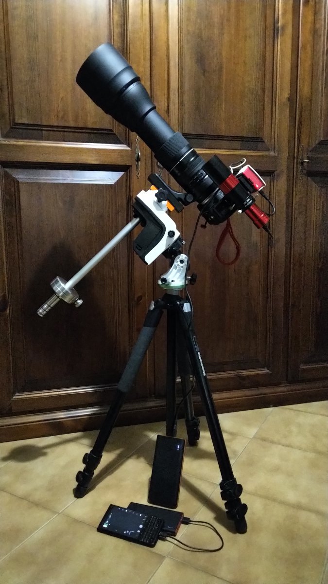

Il costo della maschera di Bahtinov a clip per il 150-600 è stato un'inezia: intorno alle 20€ inclusa spedizione.
Venendo lla tua domanda sulla mia montatura... io utilizzo quest'ottica per "giocare" a fare qualche foto con una piccolissima e magari inadatta AZ-GTI con cuneo equatoriale su cavalletto fotografico. Ti confermo che faccio del mio meglio per equilibrare il tutto ogni volta, ma non è chiarissima come cosa... (in foto non c'è la configurazione finale, ma poco ci manca... un alimentatore diverso e un contrappeso più efficace).
Allegato 37171
