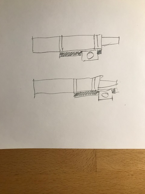

Ciao, la mia indicazione è questa, come in foto, poi, se non hai attrezzatura e manualità la decisione è acquistare l'accessorio. La mia barretta di alluminio era di risulta, ma nei grossi store di ferramenta un barretta larga 5cm lunga 40cm spessore 3mm la paghi pochi euro, non ti costerebbe come la barra a coda di rondine....poi per raggiungere lo stesso risultato. Allegato 50244

Ciao, supponevo che ti trovassi in difficoltà per la realizzazione "fai da te", capisco, l'essenziale è aver capito come risolvere il tuo problema in discussione, poi per raggiungere l'obiettivo hai due strade, acquistare l'accessorio più idoneo o trovre il modo per realizzalo nella tua residenza attuale. questo è quanto posso suggerire...buona realizzazione!!
@Antonello66... non avevo visto la tua replica... rispondo: basta svitare a mano il pomello nero su un lato della barra e con una chiave o pinza li dado posto sull'laltro lato della barra e il tele guida e bello che tolto....spero di aver chiarito.
Se ti va di forare la barra con un trapano forse te la cavi con poco:
Allegato 50245
