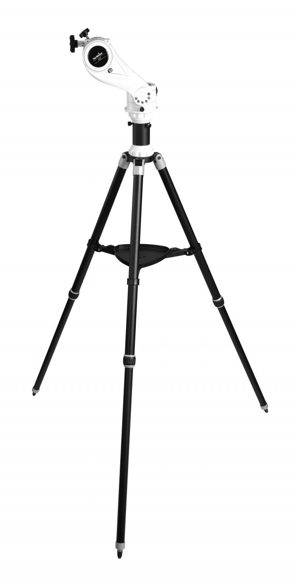

Ci vuole una montatura tipo questa AZ5
Allegato 39268

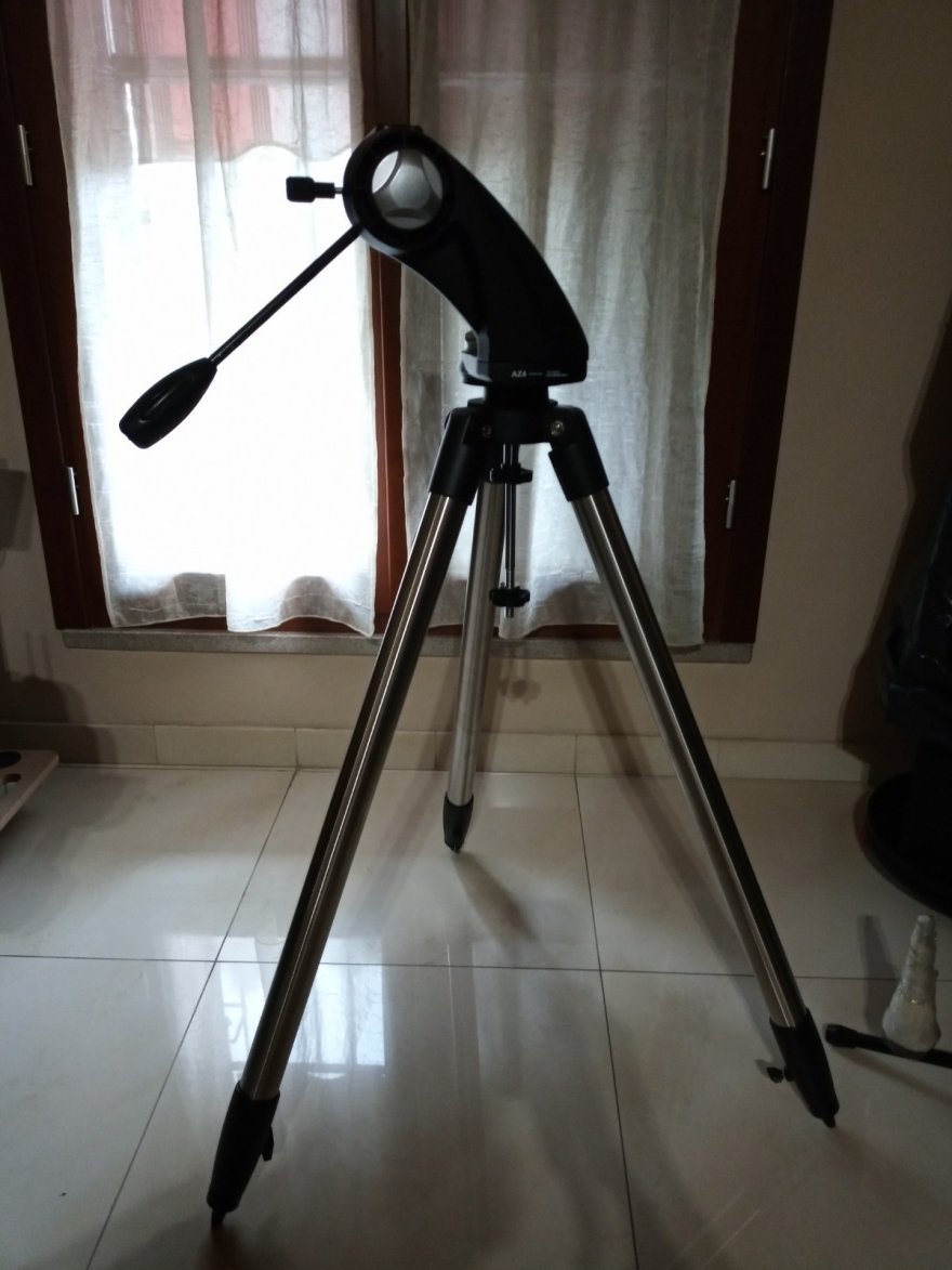

Rinuncio...ma la mia montatura è più robusta di quella che proponi tu...e mi sembra che ne abbiamo già parlato...se hai un consiglio su quale newton metterci sopra, grazie altrimenti passiamo ad un altra opinione...per piacere
a scanso di equivoci è questa:
Allegato 39269
