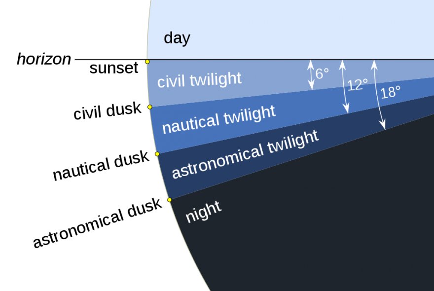

Ovviamente cambia di stagione in stagione e dal luogo di osservazione.
Quello che determina il crepuscolo astronomico è la posizione del sole rispetto all'orizzonte, cioè si deve trovare al di sotto di 18°.
Allegato 40350
Ti lascio il link della fonte dove spiega i vari tipi di crepuscolo:
https://it.wikipedia.org/wiki/Crepus...lo_astronomico
