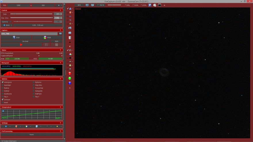

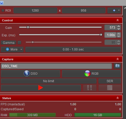

Prima casellina da spuntare con le cam a colori è "debayering", poi nella sezione "capture" si sceglie la classe di oggetti che si vuol puntare, ad esempio una planetaria, quindi scegliere DSO (questo imposta il giusto range di framerate, in modo da non avere una schermata tutta nera o tutta bianca) e nella casella poco più a destra (quella dei filtri) RGB.
Sopra di questa, nella sezione "control", regolare di fino Gain e framerate (Exp.) e solo se serve, attivare il gamma (ma sotto cieli fetenti è meglio di no), fin quando non si vede bene il campo stellare inquadrato (ne troppo chiaro, ne troppo scuro.

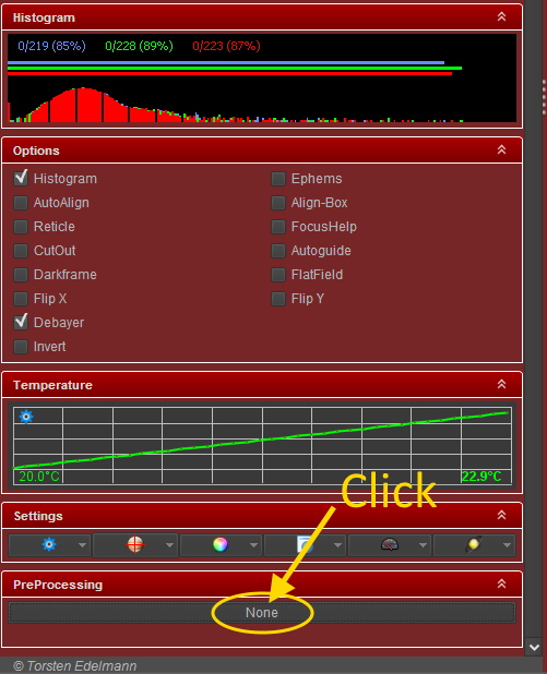

Nella barra di controllo a sinistra scendere fino in fondo dove si trova la sezione "preprocessing" da lì click su "none".

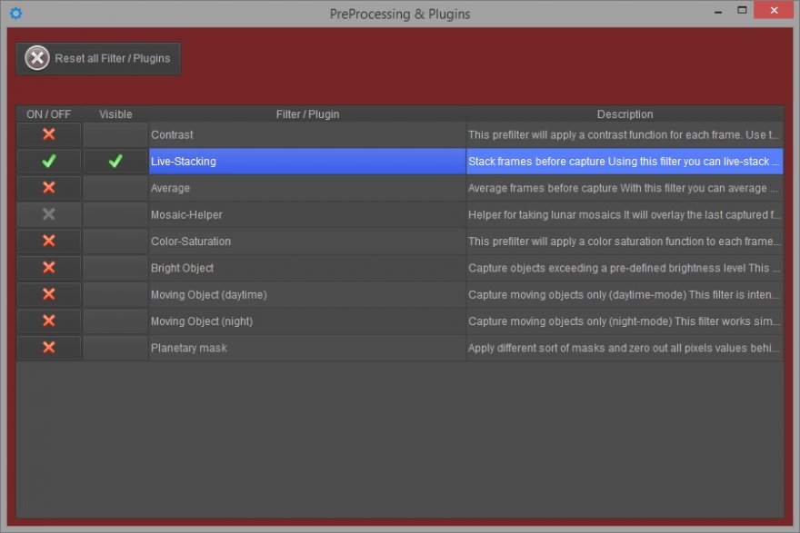

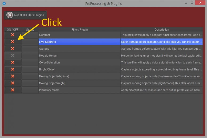

Si aprirà una finestra, click su live-stacking, attivata la spunta chiudere la finestra.
Allegato 40709 Allegato 40710

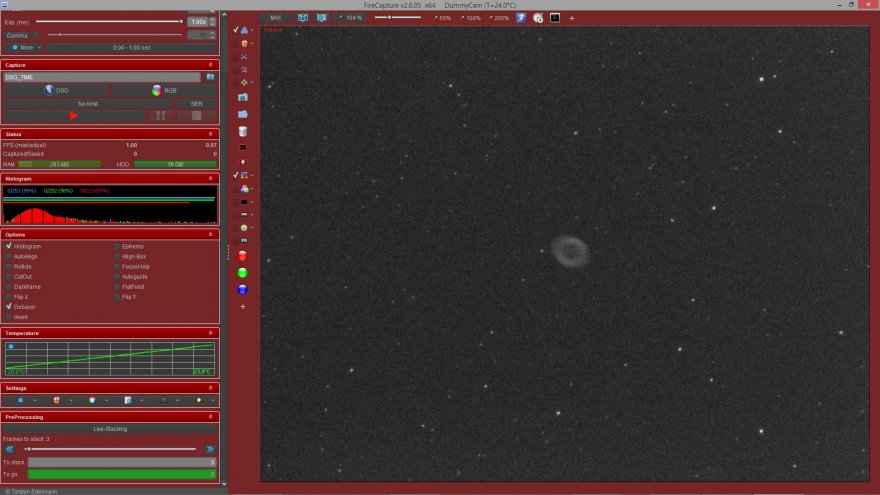

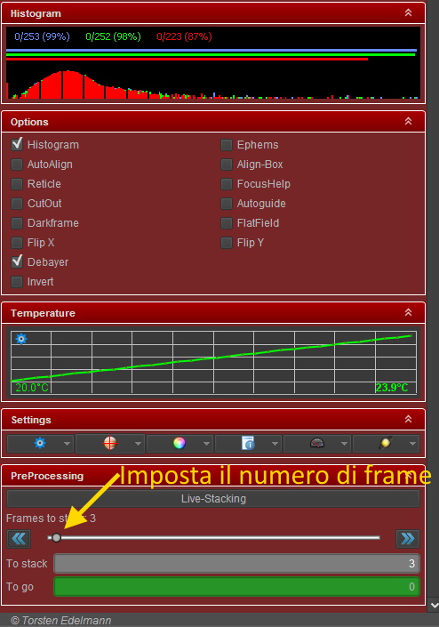

Da qui si apre la sezione del live-stacking, regolate il numero di frame (e se necessario una ritoccatina al gain e al framerate), fin quando non vedete il target decentemente (usate l'istogramma per regolarvi)
Allegato 40711
Naturalmente sotto cieli cittadini non aspettatevi miracoli, ma comunque la differenza è tra il vedere e il non vedere, gli effetti saranno tanto migliori, quanto più l'inseguimento sarà preciso (se usate un buon numero di frame da sommare nel live-stacking) e quanto più sarà migliore il cielo (ovvio :sneaky: ), dovrebbe uscirvi qualcosa del genere.
Allegato 40712
