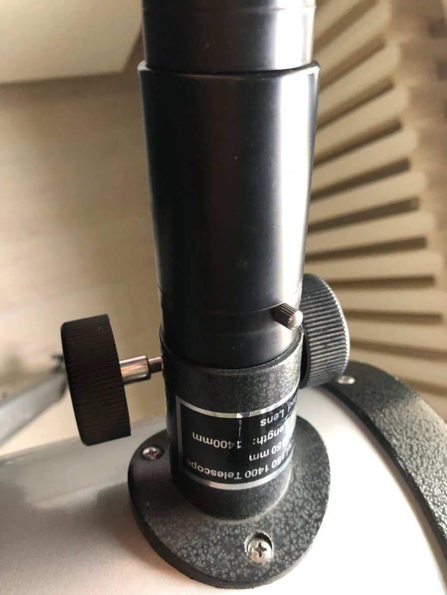

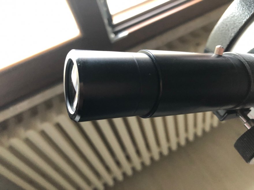

Allegato 42088Allegato 42089
Ciao, in pausa pranzo ho controllato l’allineamento. Per me ho un problema di fuoco con l’oculare perché qualsiasi cosa puntassi non riuscivo a metterla a fuoco,Muovendo le due rotelle alla base dell’oculare.sono arrivata anche fine corsa per entrambi i versi. Ho messo le immagine del mio oculare. Tra l’oculare da 25 e la base con le rotelle, c’é un tubo di plastica, sembra un adattatore. Manca qualcosa?
La base con le rotelle si chiama focheggiatore. Il tubo di plastica è una prolunga.
Due domande:
- Hai provato a vedere senza la prolunga?
- Guarda all'interno del focheggiatore (smonta oculare e prolunga) ci dovresti avere all'interno montata una lente (barlow), è presente?

Va tolto il tubo di prolunga.
Chissà perché è stato montato...

Il tubo è una semplice prolunga (esiste) oppure è la barlow? Se c'è una lente sul fondo è la barlow.
Suppongo, ma sono certissimo... che avrai provato anche in terrestre a mettere a fuoco.. di giorno ovviamente.

Ho fatto le varie prove che mi avete detto.confermo che il tubo lungo è solo una prolunga.non ha lenti.
Ho smontato tutto e rimontato.per sicurezza mi sono rifatta anche con il cercatore.adesso riesco a mettere a fuoco!
