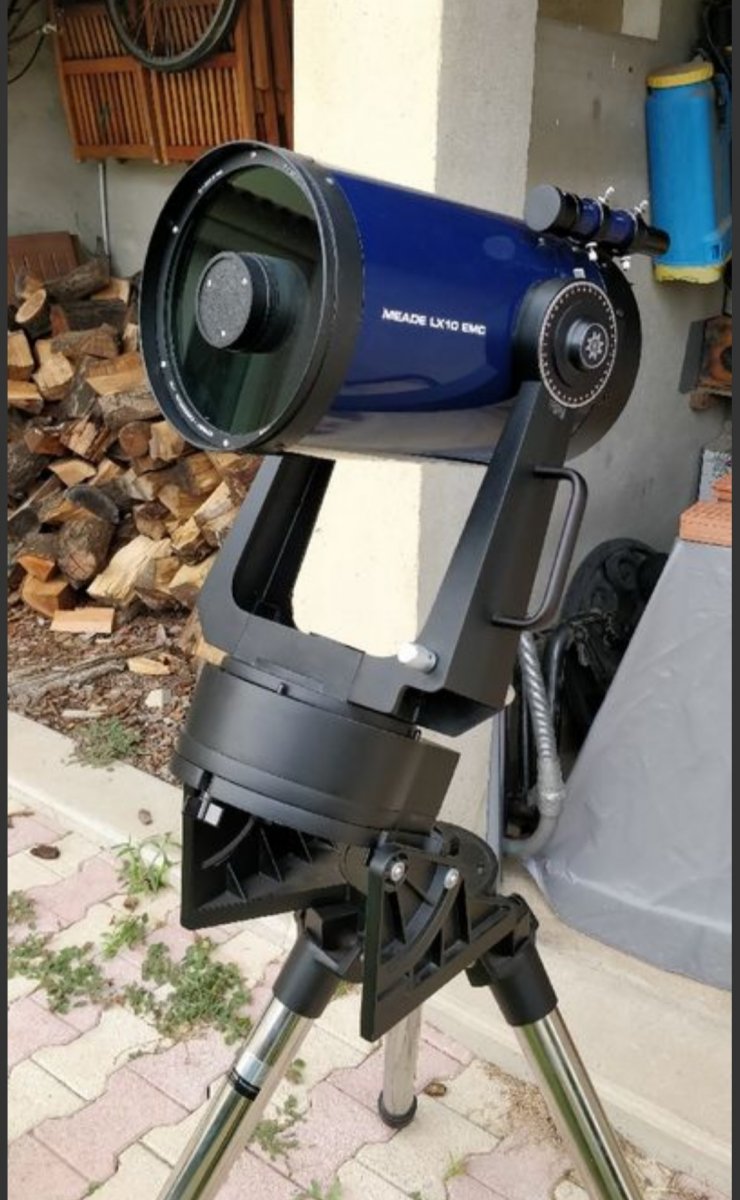

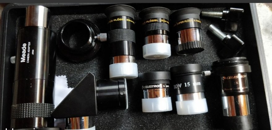

Ma... Vedo ora un annuncio di SCT usato, un Meade LX10 EMC (8 pollici), venduto a 550 euro con montatura equatoriale e una valigetta di oculari.
Help! :D
Allegato 36082
Allegato 36083
È bello quel Meade, forse un po' vecchiotto, qualche buon oculare plossl, la montatura mi sembra AZ, poi non so, prezzo onesto, ma non ci indurre in tentazioni, lasciamo andare, le occasioni vanno e vengono, comunque un oggetto così esige valutazioni molto attente..;)
Le montature Meade di questo tipo sono dotate di serie di cuneo equatoriale.
C'è, si vede nella foto. La montatura + cuneo + tripode non leggero sono assai stabili e decorosamente precisi. La serie LX10 però era la più economica... sospetto che le venissero riservate le ottiche che ai test post assemblaggio fossero più vicine ai limiti dell'intervallo delle specifiche.
Bisognerebbe certamente guardarci dentro. Almeno dare un'occhiata visiva, anche se speditiva, alle centriche su una stella fra le più brillanti tirando almeno sui 300X
