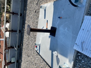

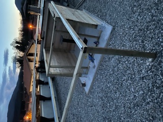

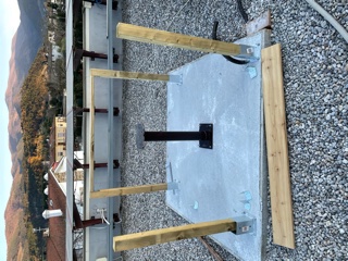

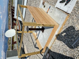

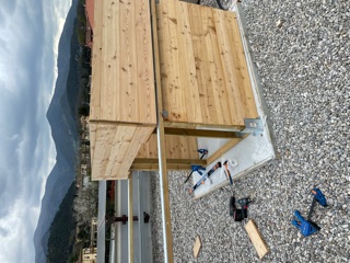

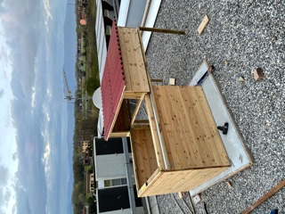

Il mio osservatorio sul tetto-work in progress
Buongiorno a tutti
visto che lo usavo sempre meno per tutto il tempo che serve per montare e rimontare ogni volta, ho deciso di costruirmi da solo una piccola postazione sul tetto di casa
Ad oggi, dopo circa 2 settimane in cui sono riuscito a lavorarci solo nei fine settimana, sono agli automatismi e alle rifiniture (che sono tante)
Devo finire inoltre il sistema motorizzato per apertura/chiusura del tetto, il pavimento interno e l'isolamento sempre interno delle pareti per il freddo/umido e caldo
Vi metto alcune foto della progressione dei lavori
Accetto chiaramente consigli
Grazie a tutti
Allegati: 7
