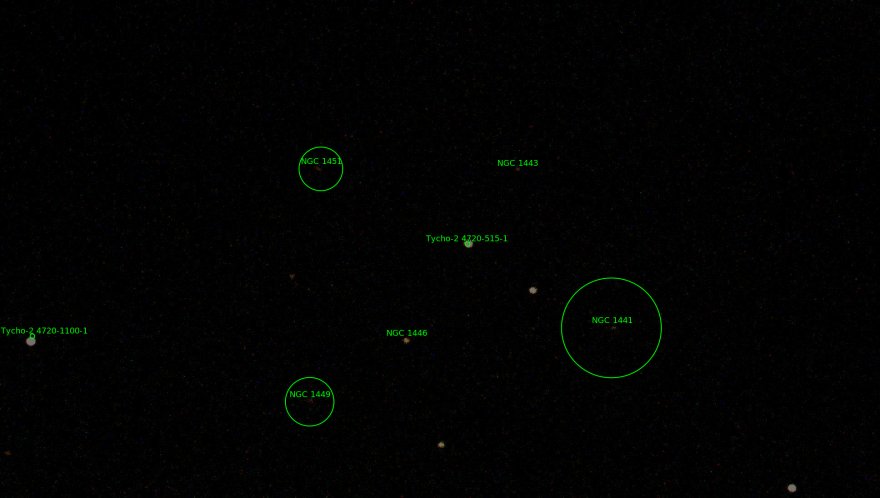

Alla fine ho risolto il problema del plate solving acquistando sia un adattatore portaoculari da 2 a 1,25 pollici piu' compatto rispetto a quello originale (cosi' ho risolto il problema della messa a fuoco della camera ASI290MC senza la necessita' di usare una Barlow 2x) ed anche un filto CLS (per diminuire il disturbo dell'illuminazione urbana).
Mettendo tutto insieme, sono riuscito a risolvere una foto con dentro 5 galassie NGC:
Allegato 40983
