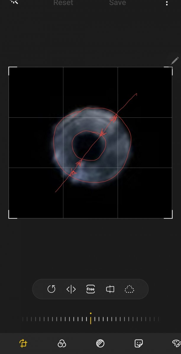

Devi affidarti sulla tua meccanica "quello che hai in mano" segui la teoria, ma affidati a quello che hai tu, hai un ottica f5 che non è come una f8 oppure 10 e oltre, hai dei limiti importanti, vedrai da solo che come da foto hai il centro del tutto che non è uguale da tutte le parti, ma spostato verso sinistra, questa è una classica impostazione per un ottica f5, adesso quello che devi verificare è che tutto il percorso ottico "dal tuo occhio ai due specchi sia centrato" guarda l'inizio del tubo del focheggiatore in centro e il centro della crociera che vedi in riflesso nello specchio secondario "quello piccolo" non badare se sia spostato a destra e/o sinistra rispetto al supporto del secondario, lo vedrai sempre spostato verso sinistra, devi vedere a occhio il centro della crociera che spacca il centro del tuo occhio dentro allo specchietto piccolino, questo fa sì che, la tua pupilla centra il centro dello specchio piccolo che si riflette al centro dello specchio grande, (lo vedi quando sarai centrato che vedrai nello specchio piccolo anche i tre supporti dello specchio grande" identici della stessa misura... Poi allo star test vedrai nel disco di luce appena fuori fuoco gli anelli di diffrazione, questi devono essere concentrici con il centro del riflesso della crociera, se non lo sono dalle regolazioni del primario dietro le porti ad essere centrate, usa una stella molto luminosa ai tuoi 200x con il tuo 3,2mm.. devi avere pazienza, punti la stella vai appena fuori fuoco e appena vedi i cerchi ti regoli come muoverti, ogni regolazione segue una nuova verifica fin che non li hai centrati e lo collimi...

Ho appena fatto uno star test veloce, il seeing questa sera non è dei migliori, anzi...ma ora che so cosa devo guardare, mi è sembrato che i piccoli cerchi che si formano sono perfettamente concentrici Devo fare comunque un test più approfondito domani sera dato che le previsioni del seeing sembrano ottime!

Se li vedi concentrici anche se non sono perfetti non toccare nulla, fai pratica sullo strumento e non pensare agli ingrandimenti, vedrai col tempo che alla fine servono a poco come ti ha detto Etru, a 160x si può già vedere molto e bene..

Bene, vedi che non serviva portarlo in assistenza? :biggrin:
Se a 200x le figure di diffrazione sono concentriche va già molto bene, e hai fatto un buon lavoro al banco col Cheshire. Provalo a 200x su Giove e Saturno, e magari butta un occhio su Urano, sempre emozionante.

Ho cercato di fare un video per farvi valutare la collimazione ma non è stata cosa semplice, sia per il seeing che per la difficoltà di filmare la cosa con il telefono. Comunque questo è più o meno il risultato: https://youtube.com/shorts/_0uAS8E4hBA?feature=share
In qualche fotogramma si riescono a cogliere i cerchi concentrici (o almeno è sembrato a me).
Re: Consiglio oculare o barlow per Nexstar 130 SLT
Quasi a posto, ossia va bene se non fai alta risoluzione.
