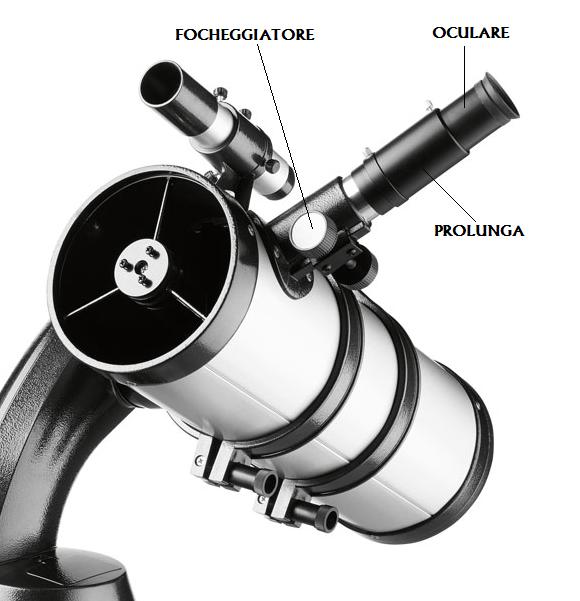

Tra il focheggiatore e l'oculare hai inserito la prolunga?
Allegato 31036
Allegato 31036

Prova con la prolugna, si dovrebbe risolvere; altrimenti c'è da verificare che la Barlow interna sia montata.
Senza la prolunga, il telescopio è adatto all'uso con fotocamera a fuoco diretto: è una questione di back focus.

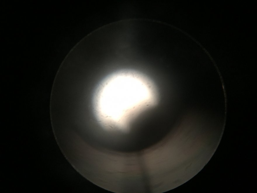

prova un po a fare qualche foto del telescopio, nella zona focheggiatore, magari anche dentro se riesci ...
giusto per avere una prima idea che sia montato tutto correttamente...

dalla seconda foto sembra che la barlow ci sia dentro...
E anche la prolunga nella prima foto...lo usi montato cosi come in foto, solo aggiungendo l'oculare?

Da sinistra: 5 oculari, un gruppo ottico raddrizzatore d'immagine, una Lente di Barlow, un collimatore Cheshire.
Poi c'è una lente montata in un barlotto molto basso e posso ipotizzare che (se già non ci fosse) potrebbe essere la Barlow interna al tubo del focheggiatore e che va montata nella parte interna del tubo stesso del focheggiatore davanti allo specchio secondario. O forse va montata davanti alla prolunga, chissà!
Il tubo di prolunga è già inserito nel focheggiatore. Qui va inserito l'oculare; quello di maggior lunghezza focale, come inizio e dovrebbe essere quello più lungo con su scritto Plössl 25mm.

Ciao! Un aggiornamento dell’ultimo minuto! Mi sono messo a rileggere con attenzione tutti i messaggi, ed ho ragionato un po’ su quello che mi hai detto della lente che ci deve essere in fondo al tubo focheggiatore. Siccome non trovavo niente che si potesse mettere lì, mi sono ricordato che c’era una lente che non sapevo dove andasse, ed è quella indicata con la freccia che vedete nella foto. Alla fine la lente da mettere in fondo al tubo era proprio quello! Quindi adesso riesco a vedere ed a mettere a fuoco [emoji16]
Volevo ringraziare tutti dell’aiuto!
Grazie tantissimo e buona notte
