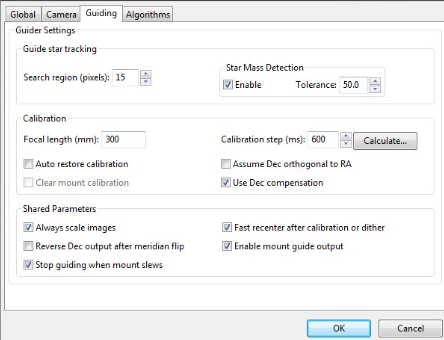

Riguardo alla prova sul campo invece mi e' capitato che PHD non muovesse abbastanza la montatura in fase di calibrazione. I motivi sono molti a partire dal backlash passando per il bilanciamento e cosi via...
Puoi provare ad aumentare il tempo degli impulsi di spostamento durante la calibrazione e vedere cosa succede...
Allegato 48586
Ovviamente poi bisogna verificare che tutti i dati richiesti da PHD2 sia corretti ma do per scontato che lo siano..
