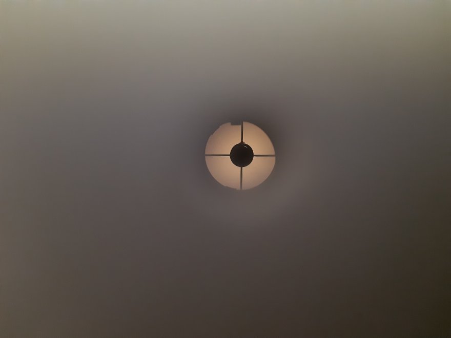

Ok ho regolato delicatamente secondario e primario dopo aver letto vari thread a riguardo. Ho inoltre utilizzato il classico tappo del portarullini praticando il foro al centro per centrare l occhio. Questa la foto fatta dal buchino. Dovrei aver migliorato la situazione?Allegato 44642
Il secondario "sembra" a posto, il primario non ancora.
Difficile giudicare da una foto...
Angeloma potresti cortesemente farmi capire da dove deduci che il primario non è ancora a posto? Scusa la domanda magari per te è una cosa banale,ma io sono pressoché agli inizi.Quali altri test potrei fare per verificare il corretto posizionamento del primario e più in generale la corretta collimazione?
