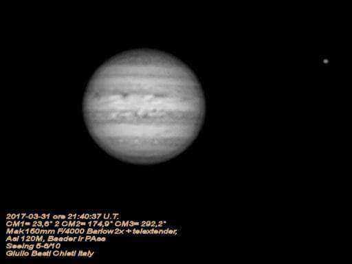

Bhe è abbastanza normale che a 300x col 150 vedi maluccio. La foto anche a me sembra fuori fuoco
A mio parere penso che il problema principale, ammesso che il percorso ottico non attraversi lenti scadenti e che la collimazione sia buona, è nella messa a fuoco. Mettere a fuoco giove non è facile (anch'io finora ho ottenuto immagini poco nitide, impastate) nonostante l'immagine da mettere a fuoco sia sul monitor di un computer. Per una buona messa a fuoco è necessario avere del buon seeing, un buon fuocheggiatore, giove alto ed anche tanta fortuna.
Ciao ed insisti sempre.
Fai due screenshot dello star test sfocando l'immagine ad alti ingrandimenti... potrebbe essere scollimato - altrimenti hai gli specchi appannati.
Ciao visto che usi lo stesso mio strumento ti posso dire con certezza che ci sono molte varibili per cui hai ottenuto quella immagine.
1) non usare mai il diagonale nelle riprese.
2) Fai acclimatare almeno 1 ora il tubo ottico.
3) Seeing scarso durante la ripresa.
4) Collimazione degli specchi.
5) Messa a fuoco non ottimale, molto difficile specialmente se il seeing e scarso.
Per cui se metti in fila tutti questi consigli vedrai che otterai dei buoni risultati.
Per esempio questa ripresa vedi sotto e stata fatta il 21/03/2017.
Allegato 23336
Beh è piuttosto difficile risponderti, con i pochi elementi. Io stesso non riesco a tirar fuori ultimamente un Giove che si possa dire nitido. Un pò l' altezza del pianeta che non è purtroppo quella degli scorsi anni un pò ... non lo so.
Per risponderti bisognerebbe partire dai filmanti. Il seeing dovrebbe essere tale da intravvedere a tratti più o meno lunghi almeno i dettagli principali del pianeta compatibilmente con gli ingrandimenti. Se nel filmato Giove è sempre opaco non ti puoi aspettare miracoli in fase di elaborazione. A quel punto devi risalire a monte del problema.

A me SEMBRA abbondantemente fuori fuoco.
Cromaticamente le impostazioni sembrano giuste.
Ergo, 3 opzioni:
1) fuori fuoco ( assai probabile)
2) seeing 0 su 10 ( possibile )
3) telescopio pesantemente scollimato( non credo )
