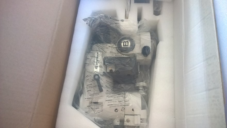

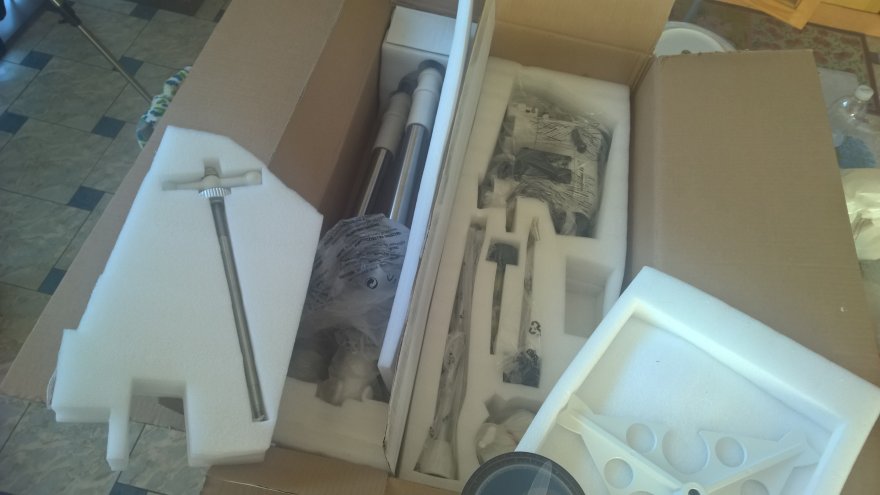

La mountain Bresser Exos-2 è arrivata ;) ed è nuovissima!! sono contento, mi ha trovato anche impreparato perché ho ancora il tubo mezzo smontato per i preliminari, pulizia, lubrificazione e collimazione di rito, oltre tutto il cielo è anche sereno:hm:, vedrò di darmi da fare questa sera prima che arrivano uragani e temporali vari..:biggrin:
Allegato 36974 Allegato 36975

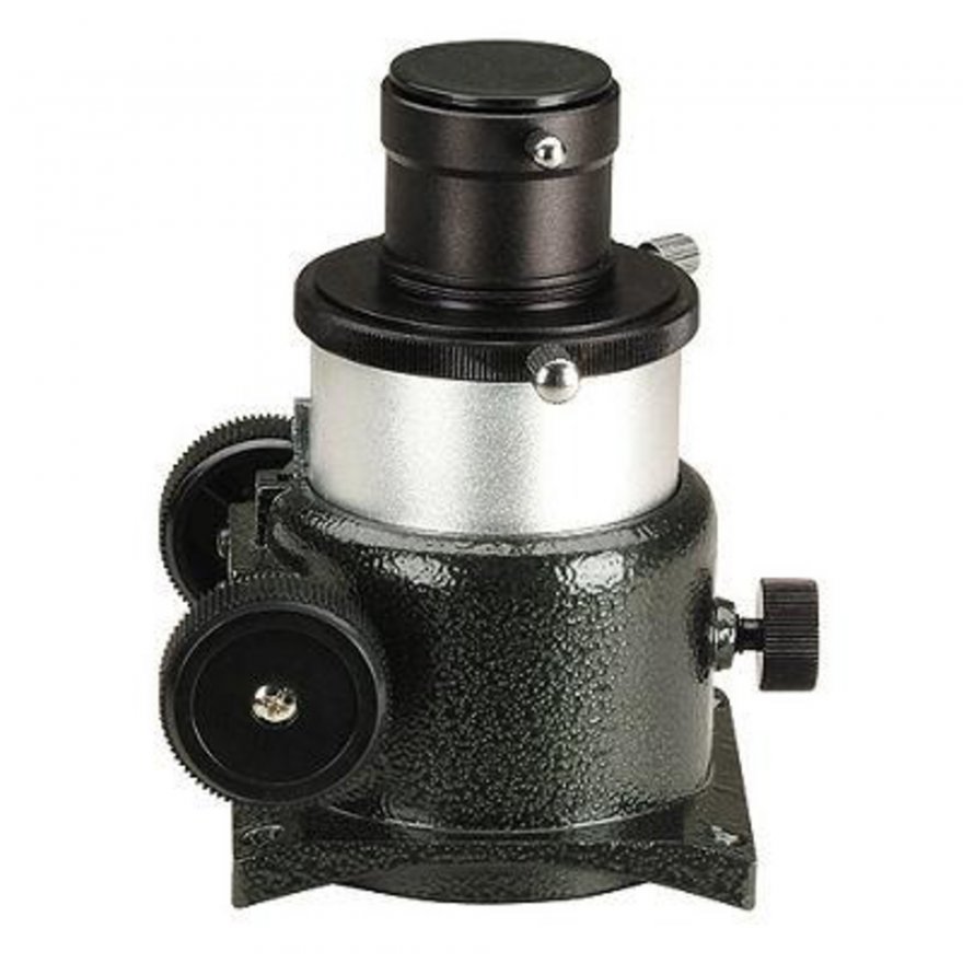

Sto procedendo alla collimazione degli specchi, ho notato che il drawe tube del focheggiatore resta un "po'" in asse con il secondario solo se si punta il pernino che blocca la posizione di messa a fuoco per la reflex, facendo questo tipo di frizione il fok non è più fluido e in alcuni tratti sembra che si impunta, ma è una cosa normale? Se non punto un minimo questo pernino l'oculare si sposta verso il peso da tutti i cantoni...:hm:
Re: Celestron Advanced 8" f 5 Newton..
Ho smontato il focheggiatore che è una ciofeca come questo in foto, nonostante che sia robusto tutto in metallo, ha un difetto dovuto all'usura, sotto alle manopoline ci sono quattro vitine che fissano una piastra, oltre a chiudere l'alloggiamento del pignone che fa avanzare la cremagliera, gestisce una lamella a mezza luna che fa da molla, in base a come si tensionano le quattro viti friziona e si da fluidità o meno al drawe tube, oltre a regolare alto basso la posizione per centrarlo, in questo modo il pernino che blocca la messa a fuoco viene escluso dal normale uso, allora vedendo che con il pernino appena puntato sembrava che a un certo punto si puntasse lungo la corsa, evidente che in quel punto cambiasse posizione in asse, ho misurato con il calibro il pignone, ci sono 5/6 denti minimo che sono più bassi, consumati, come se il fok abbia lavorato di peso solo in questa parte di messa a fuoco, (fotografia?) mo se non si vuole convivere con questo inghippo che sballa anche l'assetto della collimazione in quel punto c'è solo da cambiarlo... :colbert:
