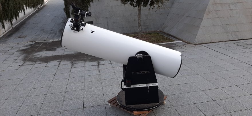

Pedana con ruote, di quelle per i grossi vasi di fiori e se non ci sono scale, lo porti dove vuoi, montato.
Allegato 42165
Dobson 300 su ruote. Metterlo su cingoli costava troppo...

Allora, mettiamo da parte che il balcone si trova disgraziatamente a un piano basso con i lampioni che "sparano" (ma questa è putroppo una condizione "strutturale") e consideriamo il dobson 150/1200 che mi pare l'unico "vero" strumento acquistabile con il budget richiesto.
Fatte queste premesse, la Nostra ha un balcone di profondità 150 cm, il tubo (lungo 122 cm) ci starebbe senza problemi anche in orizzontale, inoltre la visione avviene lateralmente, non da dietro come nei rifrattori, SCT, Mak & Co., quindi ha tutto lo spazio per girare il telescopio di 180° (inteso come angolo azimutale).
In base agli ingombri dello strumento (ho usato questo come base dimensionale), con parapetto alto un metro, fulcro di rotazione del dob a circa 70 cm da terra (quindi differenza di quota di 30 cm rispetto al parapetto) e parte "aggettante" anteriore del tubo lunga circa 70 cm, tenendo la base metà balcone (75 cm dal parapetto), la trigonometria mi dice che il tubo si può abbassare fino a un angolo "d'altezza" (comprendendo anche lo spessore del tubo) di 25°.
Questo se osservasse direttamente sulla "normale" (ovvero i 90°) dal parapetto, ma girando verso ovest, ovviamente la distanza si allunga e l'angolo quindi diminuisce (per quanto sia utile sotto un cielo fetente, osservare sotto i 15/20° altezza, oggetti che non siano Venere o la Luna).
Quindi lo strumento ci sta comodo comodo, l'osservatore puo far girare lo strumento mentre osserva, sempre comodo comodo, quindi di che stiamo parlando?
Io ho parlato di misure e trigonometria per argomentare il concetto, ma il 150 l'ho usato personalmente da un "cassico" balcone da 110 cm, e visto che si osserva lateralmente (e non da dietro), permette anche su un balconcino di usarlo più che degnamente, sulla "normale" del parapetto si raggiungono i 35° d'altezza minimi, ma appena lo si "gira" un po, già lo si può inclinare di più.
