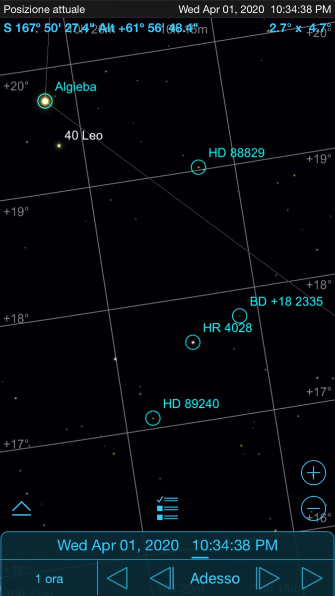

In allegato trovate due immagini: la mappa della zona di cielo con evidenza delle stelle osservate e i miei appunti con i disegni.

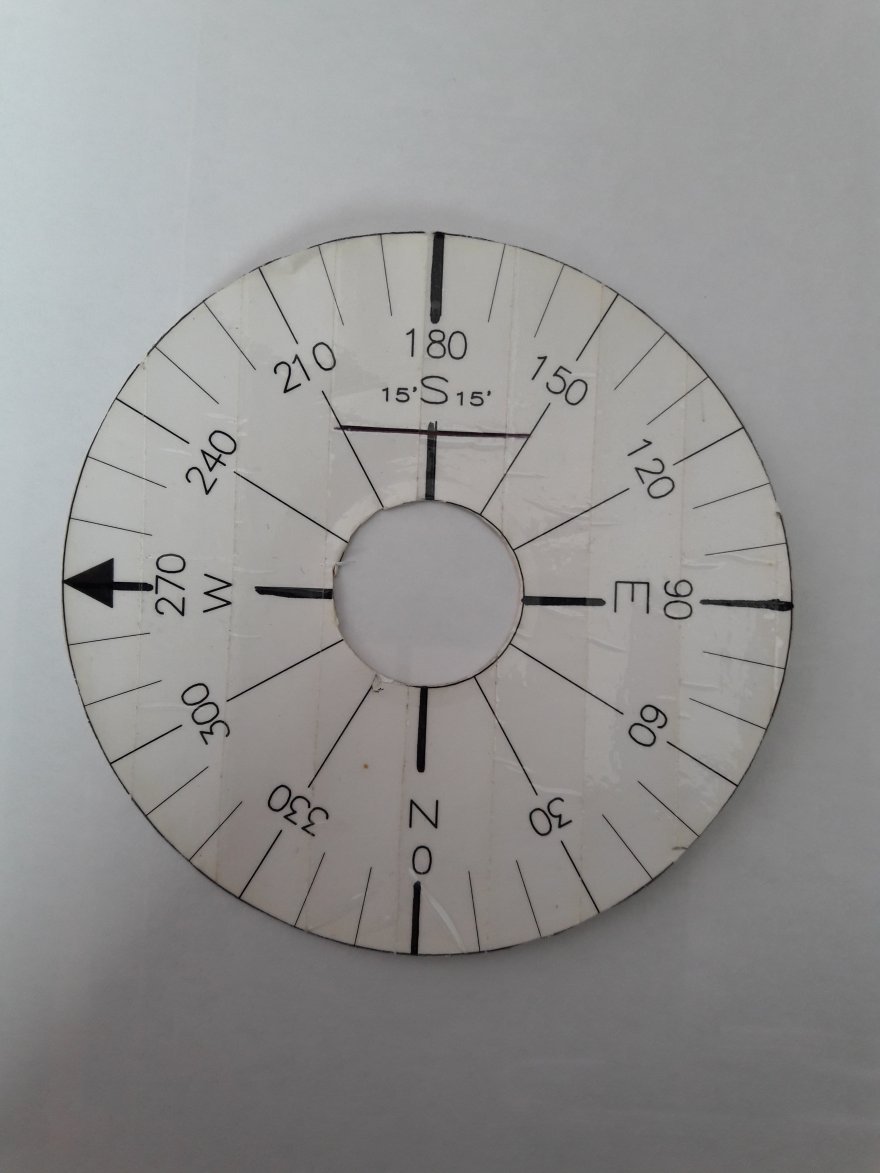

Molto accurate le stime degli angoli di posizione. Per facilitare questa e altre stime, io utilizzo una semplice ghiera in cartoncino con le varie informazioni (cerchi graduati, punti cardinali, moto apparente, dimensioni del campo dell'oculare), come nell'immagine allegata, che inserisco alla base del corrispettivo oculare.
Allegato 37641
L'ho adattata da un bel tool progettato da astrofili austriaci (qui il link)
