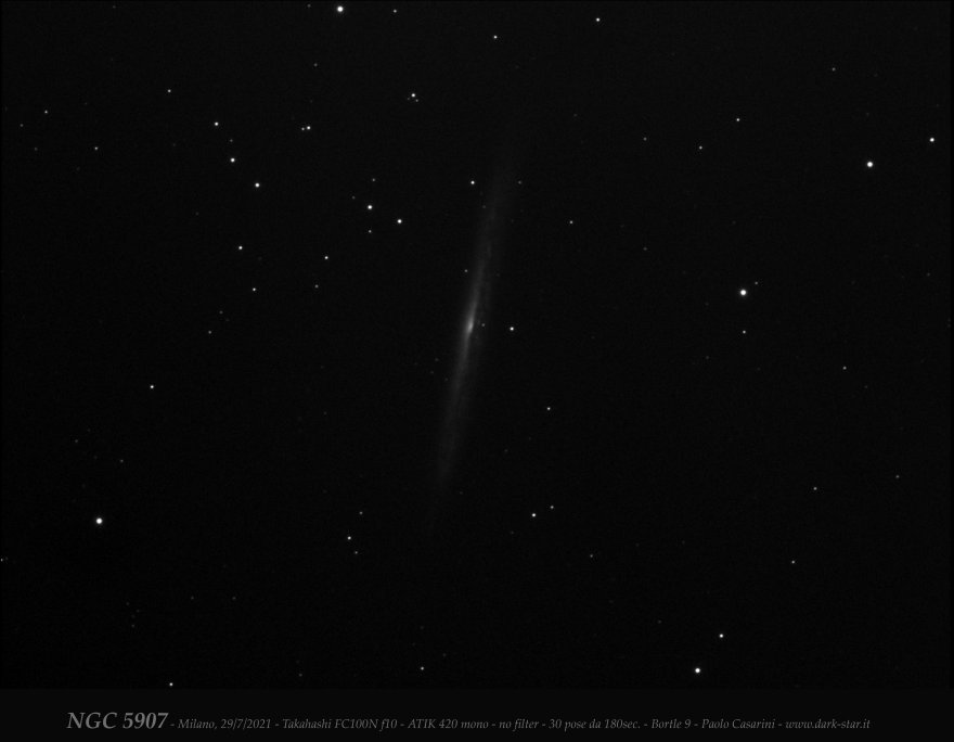

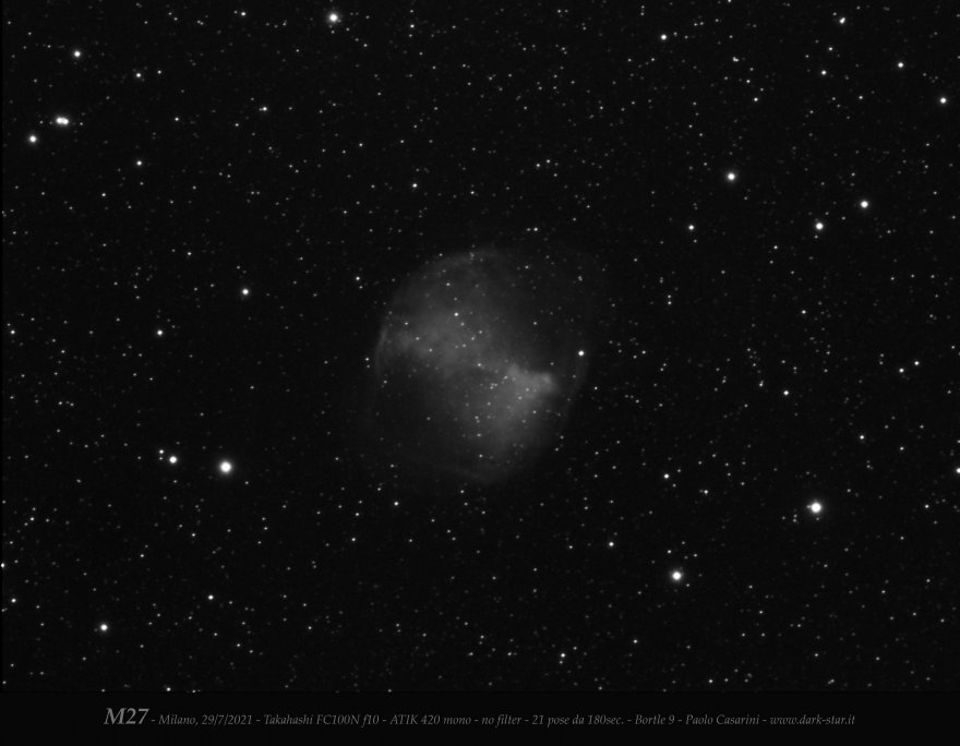

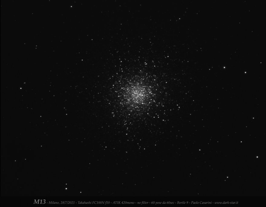

Ho fatto i primi test e questi sono i risultati (cielo Bortle 9 o 9+ umido e "quasi impossibile"):
CON il TAKAHASHI FC 100N:
Allegato 44491Allegato 44492Allegato 44493Allegato 44494

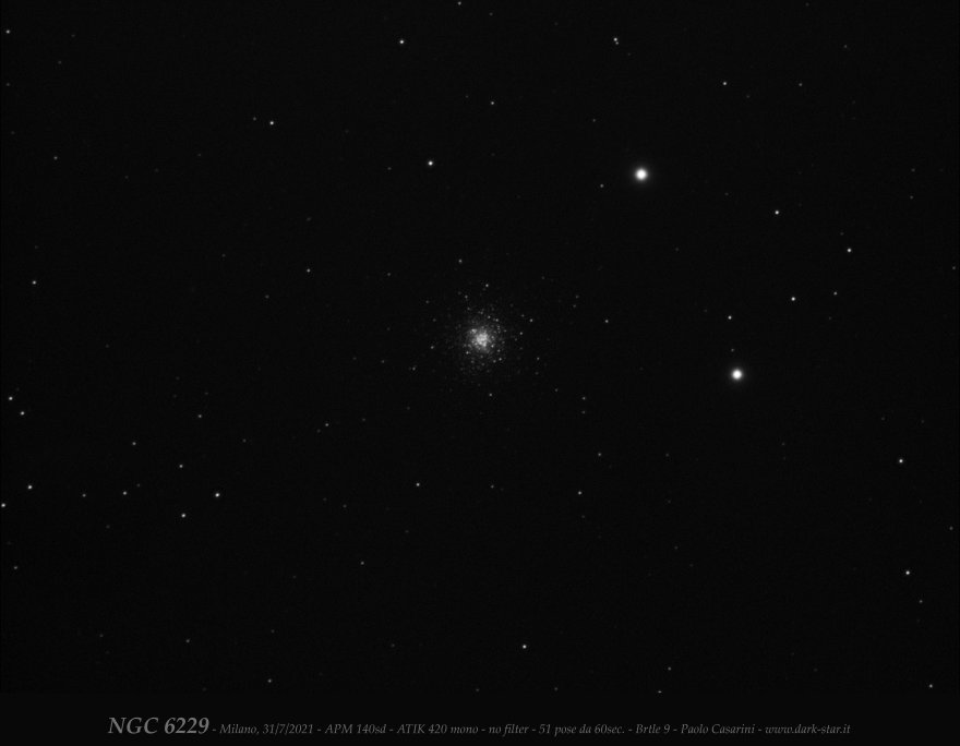

CON il APM 140-SD
Allegato 44495Allegato 44496

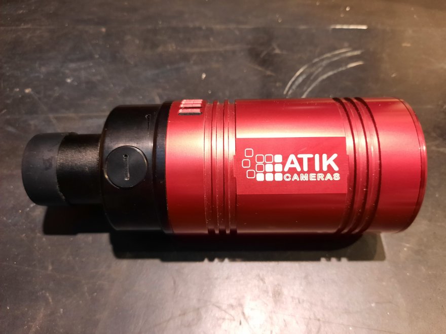

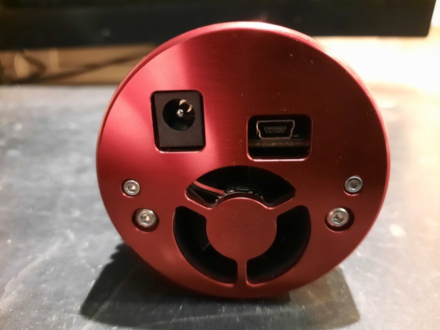

Due immagini della "nuova" camerina CCD
Allegato 44497Allegato 44498
Paolo

Non so se le mie siano buone mani, sicuramente posso dire che il CCD ha un buon segnale neutro, senza molto rumore e con una illuminazione piena del suo campo visivo. Non si segnalano quindi problemi di amp slow o altri disturbi elettronici.
Il risultato a cui porta è un fondo cielo abbastanza morbido (le integrazioni non sono lunghissime) e gestibile in modo corretto senza problemi di fare e zone a diversa illuminazione durante lo stretching delle immagini.
Quindi direi che, cielo a parte, è questa nelle mie mani una buona camera senza difetti che sembra lavorare come da sue specifiche.
Devo anche dire di non aver incontrato al momento (pose sino a 180 secondi a f10 però) problemi di blooming dovuti ai sui 9ke di FWC.
Avevo timore di incontrare un sensore più rumoroso ma siamo ben lontani dai KAF 8300 e anche dai KAI fortunatamente.
Il Sony ICX-274 è un ccd di qualche anno fa, quindi con una QE non eccelsa, ma è un bel sensore senza problematiche, cosa per me molto più importante di una QE più alta sinceramente.
Inoltre ha una dimensione dei pixel che è un buon compromesso (4,4 micron) e un sistema di raffreddamento molto efficace e veloce, benché sia sempre utile giungere gradualmente alla temperatura desiderata/consentita.
Lo proverò più adeguatamente quando il tempo meteo lo permetterà, possibilmente con un filtro dual band per vedere cosa estrae su un paio di nebulose come M27 e come la Turtle Nebula. Soggetti con luminosità e dimensione differente e quindi utili come benchmark.
Se poi si comporterà bene con pose comprese tra i 180 e i 300 secondi proverò un paio di ABELL per capire, limite del cielo permettendo, fin dove sia possibile spingerlo.
Sicuramente una nota meno positiva c'è ed è rappresentata da quelle (peraltro rare) occasioni in cui l'oggetto debole ripreso si trovi molto vicino ad una stella luminosa che può portare ad una saturazione della FWC e un effetto blooming fastidioso e deleterio.
