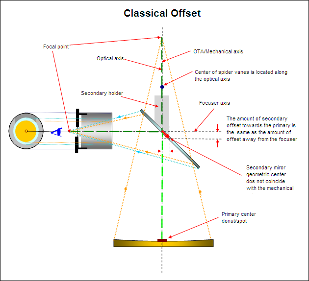

Re: cannibalizzare GSO 10
La crociera dev'essere per forza centrata, l'off set non riguarda il centraggio della crociera ma la posizione del secondario rispetto al fok, e va fatto con rapporti da f5 in gìù, quindi va calcolato in base al rapporto focale...
Allegato 35492
capisco...a questo punto devo capire in che maniera, quelli della GSO, abbiano fissato il secondario con il supporto: in asse col vitone o in modo asimmetrico in modo da compensare lo spostamento dell'offset?
Esatto, puoi fare riferimento a quello...
