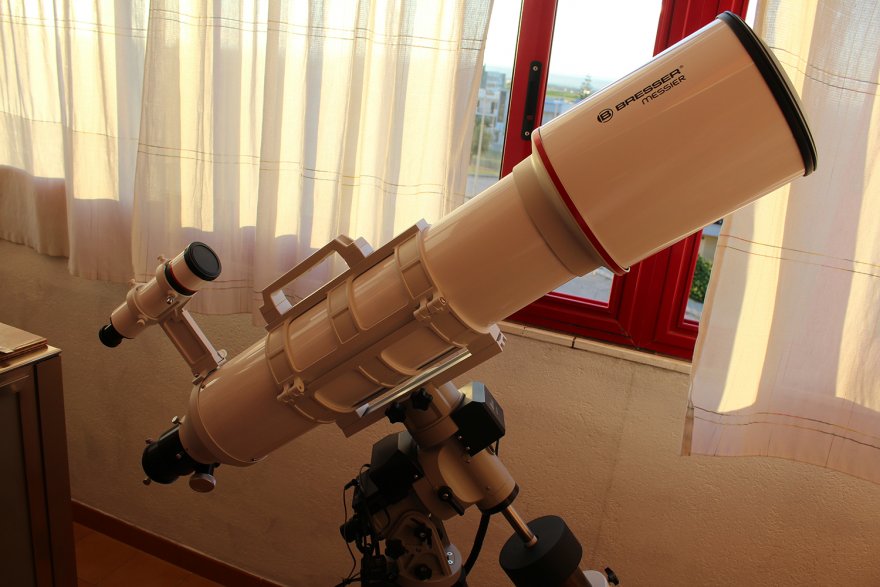

Ciao altazastro,
effettivamente la foto delle Pleiadi ( a parte la cromatica e la vignettatura ) mostra una forte asimmetria.
Sicuro che, a parte le lenti dell'obiettivo, non ci sia qualche scollimazione da qualche altra parte del treno ottico?
Per la spaziatura delle lenti cosa hai utilizzato?
Eh ragazzi, così sembra che non vada mai bene niente!
Diciamo che c'è una certa asimmetria ma che non è la fine del mondo.
Per citare Platone, l'ottimo è nemico del bene e io mi sono rotto le scatole di cercare di sistemare l'ultimo pelucchio per poi ritrovarmi peggio di prima.
La spaziatura la fa la cella, che è di plastica abbastanza sottile e questo può anche spiegare allineamenti non proprio perfetti tra i due elementi del doppietto.
Comunque questo non è uno strumento ad alta risoluzione e a 460 mm in H-alfa quel po' di scollimatura residua farà poco danno.
Coma e curvatura di campo sono inevitabili su sensori APS-C se non si usano spianatori che costano più o meno come il tele.
