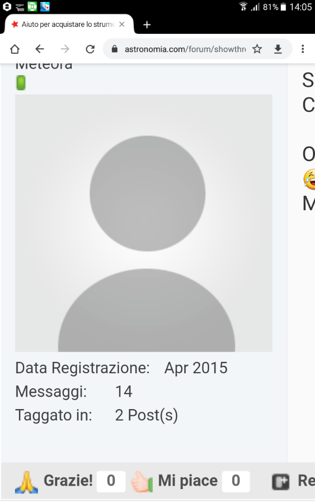

Allegato 35932
Come si può ben vedere...
