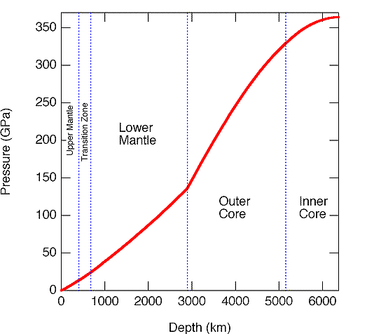

La gravità diminuisce ma la pressione aumenta. La pressione è infatti data da massa x accelerazione di gravità / superficie. Puoi ai nostri fini modellare la gravità come se la massa terrestre fosse interamente concentrata nel baricentro della Terra e tutto torna: pensa a quanta massa c'è tra centro della Terra e superficie (a rigore tra centro della Terra e sommità di tropo/strato/mesosfera, che contribuiscono per 100 kPa alla pressione totale :-)) e il calcolo approssimativo (noto il raggio terrestre r=6.400 km e stimata la densità media d=5,50 kg/dm3) è presto fatto.
Semplifichiamo (adoro semplificare) e consideriamo una "carota" (un bel carotone tipo manovra finanziaria) ovvero una colonna di 1 m2, lunga 6.400 km con densità 5.500 kg/m3 e accelerazione di gravità g 9,81 m/s. La pressione alla base del carotone => ovvero al centro della Terra la stimo con la formuletta della pressione idrostatica:
P = d * g * h = 3,45 * 10^11 N/m2 = 345 GPa
Guardando in letteratura (internet) il valore stimato dai modelli è circa 350 Giga Pascal ... visto che tutto torna? :biggrin::biggrin::biggrin: (solo c**o dirai tu)

Hint: la pressione è additiva. Quindi la gravità è zero al centro ma la pressione è la risultante della sommatoria delle forze tra zero e 3.5 GPa. Se scomponi la famosa carotona in fettine e applichi le risultanti delle forze a ogni fettina puoi visualizzare il fenomeno. Riducendo le fettine ad infinitesimi e integrando il tutto ti ritrovi la curva di pressione che ti ho messo.

La forza di gravità si riduce ma non "spinge" nulla verso l'alto. Per calcolare la pressione consideri la sommatoria delle accelerazioni di gravità in ogni punto del raggio terrestre, accelerazioni che sono sempre >0 per definizione. Pensaci: la gravità è 9,81 m/s•s alla superficie e 0 al centro, quindi diminuisce costantemente (col quadrato della distanza dal centro) ma non diventa mai negativa. Essendo l'accelerazione gravitazionale sempre >0, la pressione è sempre positiva lungo il raggio terrestre. La sommatoria di pressioni positive dà la curva che ti ho mostrato.
Del resto ne hai una prova empirica nel mare, la pressione aumenta andando verso il fondo, con la legge idrostatica già vista.
