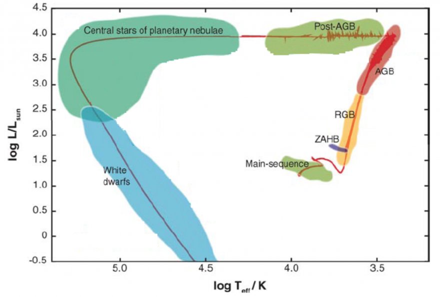

Ti allego anche quello che si chiama un diagramma di Hertzsprung-Russell evolutivo, che ti mostra fissata la stella di riferimento, come essa evolve dalla fase di sequenza principale, fino a quella di nana bianca, passando per le fasi di gigante rossa di ramo, gigante rossa asintotica e nebulosa planetaria.
Le nane bianche sono generalmente stelle di masse piccole e intermedie, comparabili a quella del nostro Sole o poco più massive.

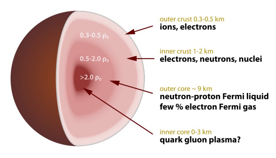

Si ci sono elettroni in vari stati energetici. Lo stato di energia non va confuso con la posizione nello spazio, tutti gli elettroni, neutroni e protoni sono addensati in uno spazio molto ridotto, sono compattatati molto vicini fra loro, secondo una forma sostanzialmente sferica data dalla stella e imposta dalla forza gravitazionale. Questo causa in una nana bianca la presenza di una densità di materia così elevata.
La struttura dedotta per una stella di neutroni è mostrata in questa figura tramite l'uso di asterosismologia. Come vedi ci sono vari strati in cui si vanno a dislocare vari tipi di strutture fermioniche. è una densità che indica il limite per cui i nucleoni (cioè protoni e neutroni) iniziano letteralmente a toccarsi fra loro. Quindi in sostanza neutroni, protoni ed elettroni continuano a coesistere, ma estremamente compattati fra loro. Alla pressione di degenerazione elettronica, sia aggiunge anche quella neutronica. Al di sopra di ciò, si dovrebbe creare la condizione per una pressione di degenerazione causata da quark-gluoni, i costituenti elementari di protoni e neutroni, ma questo non è direttamente osservabile e sostanzialmente non prende il sopravvento poichè se si supera il limite di degenerazione neutronica, dato da Tolman–Oppenheimer–Volkoff, e corrispondente ad una massa tra 1.5 e 3 masse solari circa, la stella collassa in un buco nero.
