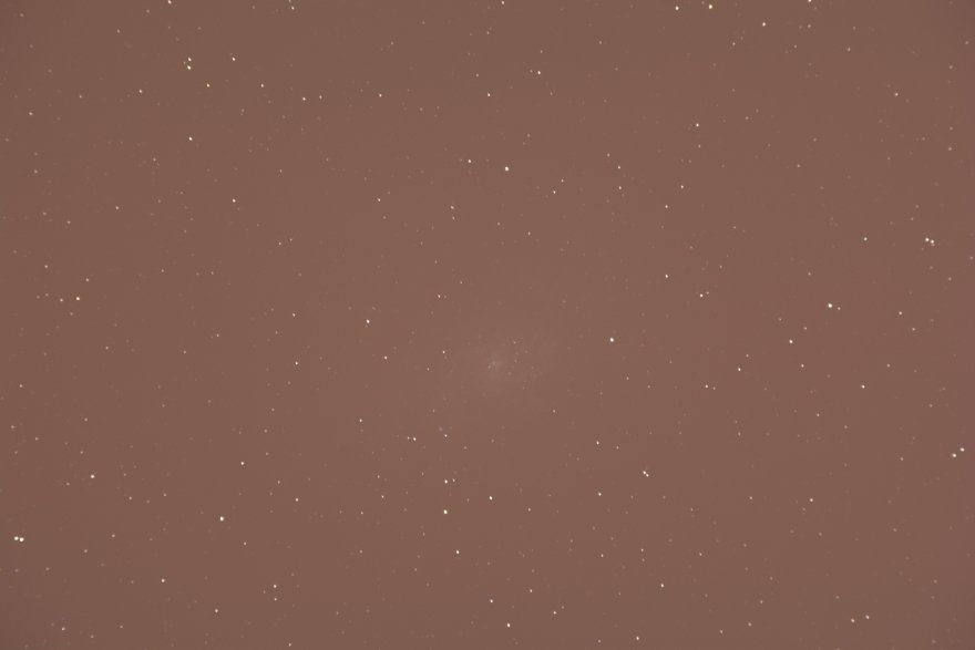

    ... Continuando le prove qualche risultato incoraggiante ogni tanto esce, questo jpg è solo convertito dal RAW cosi che idati exif siano visibili nelle proprietà.
    600 secondi con un ottimo allineamento polare, tutto perfettamente in bolla ed equilibrato senza correzioni soft solo allineamento a 4 stelle GOTO.
    Sto cercando di eliminare tutti i fattori possibili che portino ad errore, l'unico che mi riesce difficile è il traffico della strada sotto al mio terrazzo, ogni tanto passa un mezzo un po piu pesante e ne percepisco le vibrazioni.
    Il trepiede è su gommini che assorbono molto bene le vibrazioni, però...
  10. #20
    Galassia L'avatar di Angeloma
    Oct 2014
    Camaiore - Viareggio
    13,648
    1041 Post(s)
    Re: Quanto si puo esporre con un EQ GOTO mantenendo stelle puntiformi senza guida?
    Dieci minuti ed un leggero accenno di movimento sono un risultato incoraggiante. Ora che sai come fare, puoi sbizzarrirti...
