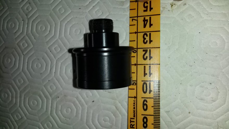

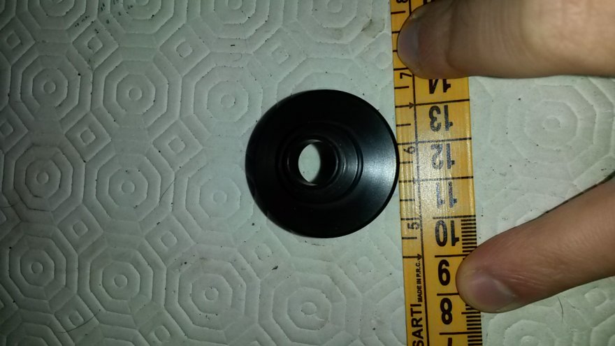

Ciao,
ho acquistato un adattatore per montare una webcam sul mio telescopio dobson orion skyquest xt8 con lo scopo di riprendere la luna: 20151018_100026.jpg20151018_100005.jpg
mi potreste consigliare delle webcam non eccessivamente costose da poter montare su questo adattatore? Magari anche sull'usato.
Vi ringrazio anticipatamente.

10 Euro dai cinesi. Non necessitano di driver, assicurarsi che abbiano l'obiettivo asportabile.
In genere, non è possibile mettere a fuoco gli strumenti di ripresa con un Dobson. Potrai accertartene con poca spesa.
Un altro inconveniente è il ridottissimo campo inquadrato; una webcam equivale ad usare un oculare di 4,5mm di focale.Newton: GSO 303/1500; 150/1400; Bresser NT-150L Hexafoc - Mak: Sw 127/1540 BD; VMC11OL - rifrattori: 50/600; 70/350; ETX70 AT; 70/700; 77/910; 90/500.

Come giustamente suggerisce @Angeloma avendo già preso questo adattatore prendi una web da poco. Se non trovi una con obbiettivo rimovibile puoi sempre modificarla. In rete trovi molte guide.

Ho fatto foto alla Luna utilizzando oculari ai quali si può collegare la reflex tramite anelli adattatori.
Ho provato anche col cellulare ma è un mezzo incubo.
Con i Newton che non sono espressamente progettati come astrografi, è raro che si possa raggiungere il fuoco con uno strumento di ripresa perché il piano focale del sensore è troppo lontano dal punto di fuoco del telescopio e l'escursione del fuocheggiatore verso l'interno del tubo è insufficiente a raggiungerlo. È richiesto l'uso di una lente di Barlow per estrarre il fuoco; ma se può andar bene con una reflex, è improponibile con una webcam su una lunghezza focale intorno ai 1.200mm.Newton: GSO 303/1500; 150/1400; Bresser NT-150L Hexafoc - Mak: Sw 127/1540 BD; VMC11OL - rifrattori: 50/600; 70/350; ETX70 AT; 70/700; 77/910; 90/500.

Con la webcam non ho esperienza, ma in generale certo che si può, puoi montare la reflex al fuoco diretto utilizzando un apposito anello T2/innesto della tua fotocamera.. Oppure, molto meglio, utilizzare una fotocamera compatta da collegare in afocale, cioè appoggiandola all'oculare con l'ausilio di un accessorio apposito che la tenga ferma e realizzare un filmato fa cui estrapolare una immagine.
Si può usare anche la webcam, ma come diceva angeloma questa si traduce in un ingrandimento eccessivo, buono magari per i pianeti ma eccessivo quando devi riprendere la superficie lunare. Se proprio vuoi provare la webcam è essenziale cercarne una che consenta la regolazione dell'esposizioneDobson 200/1200 oculari ortho 6mm ed planetary 5mm, Plossl 15mm superplossl 10mm 25mm, barlow 3x Coma barlow 2x skywatcher dashcamere, la prima che mi capita a tiro
