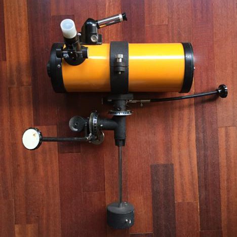

    Ciao ragazzi,
    sono nuovo sul forum ed avrei bisogno di un consiglio per l'acquisto di un telescopio, per un regalo.
    Come già anticipato nella sezione presentazioni, ho trovato un'offerta interessante che però si riferisce al "solo tubo ottico". Vorrei sapere di cosa altro avrei bisogno per rendere completo ed utilizzabile il telescopio.
    Il modello in questione è uno skymaster made in japan 114 1000, f/8.7. Provo ad allegare una foto.
    Grazie a tutti.

    non hai la montatura?

    Citazione Originariamente Scritto da lollomari Visualizza Messaggio
    C'è anche buona parte di una montatura, ma ciò che manca la rende inutilizzabile.
    Cosa si intende per offerta interessante? Quantifica, così possiamo aiutarti a valutare se valga la pena imbarcarsi.

    Mah! Ci sono tanti telescopi nuovi, per tutti i gusti e per tutte le tasche... visto che poi è un regalo!
    Questo può andar bene per un collezionista, viste le particolarità progettuali.

    Son d'accordo, solo un prezzo eccezionalmente invitante mi spingerebbe a comprare QUEL telescopio, stante la peculiare attenzione che va rivolta al posizionamento ed alla collimazione del secondario per farlo funzionare bene. Se il nostro amico ci dà un'indicazione di budget può darsi che si riesca a consigliargli qualcosa di valido.

    Citazione Originariamente Scritto da Valerio Ricciardi Visualizza Messaggio
    Grazie a tutti per l'interessamento. Il prezzo richiesto per quello che si vede in foto è di 50 euro. Mi hanno assicurato che le condizioni generali sono ottime ma non so quali sono le parti mancanti che dovrei comprare, se sono facilmente reperibili e quale può essere il costo.. Per questo chiedevo a voi

    Mah, sin qui direi che non valga la pena.
    Manca il cavalletto completo, la cui parte superiore con i tre attacchi ha una sorta di forcella entro la quale va serrata la parte di montatura che finisca tonda con un buco verso sinistra nella foto. Dovresti aspettare che te ne capiti una rotta per recuperare i pezzi... chissà quando chissà a quanto... se aspetti un anno "in caccia" e poi alla fine spendi un centinaio di euro totali per un oggetto così controverso... poi bisogna vedere in che stato è l'alluminatura degli specchi, che in quegli strumentini spesso dopo tanti anni si deteriora (non erano quarzait di solito).
    ...ma no, lascia perdere.
    Capitano tante occasioni godibili! Uh, se capitano!

    In sostanza, è un simulacro da collezione (forse) interessante per le soluzioni ottiche implementate.

    Dipende quanto è il budget, ma quel telescopio non mi sembra adatto per iniziare.
