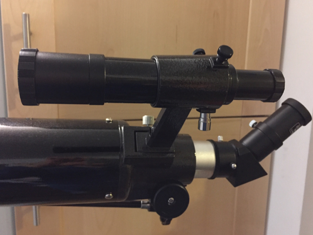

    stamattina il mio Sky-Watcher 90/900 è stato urtato e si è quindi disallineato con il cercatore.
    L'innesto presenta probabilmente un difetto di fabbrica tale per cui l'allineamento diventa di una difficoltà estrema: innanzitutto il cercatore deve essere fermato con l'anello di gomma in uno specifico punto (non quello con la scalanatura come da manuale), soddisfatto questo requisito, mediante l'azione delle due viti si riesce a centrare il crocicchio soltanto portando una a fine corsa e l'altra a inizio corsa. Ogni altro minimo movimento sposta la croce a "destra", quindi verso l'esterno del tubo considerando la visuale inversa.
    Per questo motivo dalla prima volta non avevo più smontato il cercatore, inutile dire che da stamattina sto ancora cercando di riallineare invano i due tubi utilizzando la cima di un albero sufficientemente lontano.

    Nel mio caso sembra che l'alloggiamento sia parte dell'involucro del focheggiatore, anche riposizionando il sostegno, una volta stretta la vite la posizione resta sempre la stessa.

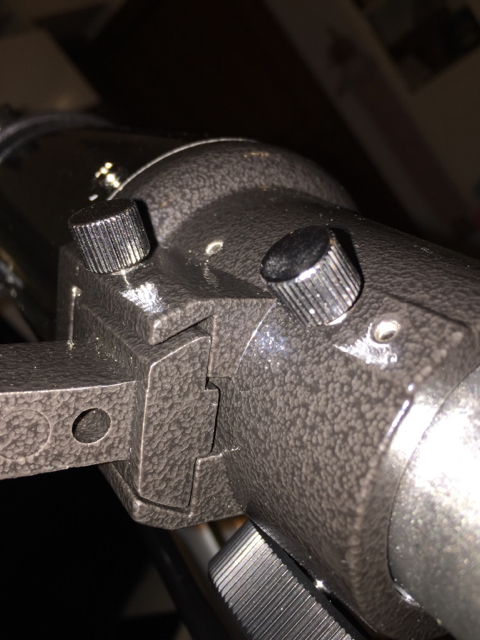

    Continuo a sospettare che si tratti di una sciocchezza facilmente risolvibile o perlomeno lo spero.
    Non sarebbe una cattiva idea vedere qualche foto del cercatore nel suo sostegno.

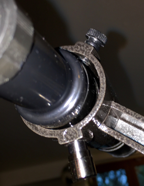

    Re: Nuovo cercatore o reso e nuovo acquisto?
    Sembrerebbe, dall'ultima foto, che la molla che spinge il cercatore contro le sue viti di regolazione, non funzioni. E' quello il problema? Se e' cosi' dovrebbe essere risolvibile con poco.
    Grazie mille, purtroppo la foto l'avevo scattata con le viti di regolazione a fine corsa ed effettivamente è fuorviante
    Il movimento del cercatore all'interno del sostegno mi pare buono. È tutto il sostegno che sembrerebbe essere fuori asse rispetto al tubo.
    Mi verrebbe da pensare che l'urto potrebbe in qualche modo aver alterato le ottiche all'interno del tubo spiegando quindi il disallineamento, se non fosse che ho sempre avuto estrema difficoltà nell'allineamento fin dal primo giorno. Inoltre osservando direttamente dal tubo non noto artefatti o anomalie particolari...

    Purtroppo no. La vite di regolazione di destra spinge il cercatore a contatto con l'anello di sostegno.
    Immagino tu conosca la procedura di allineamento del cercatore. Per escludere qualsiasi equivoco, saresti così gentile da descrivere la procedura che hai seguito?
    Osserva attentamente il braccio di sostegno del cercatore in cerca di eventuali deformazioni.
    Controlla l'ortogonalità del sostegno dentro lo zoccolo (che dalla foto sembra a posto) e l'ortogonalità di questo rispetto al fuocheggiatore.
