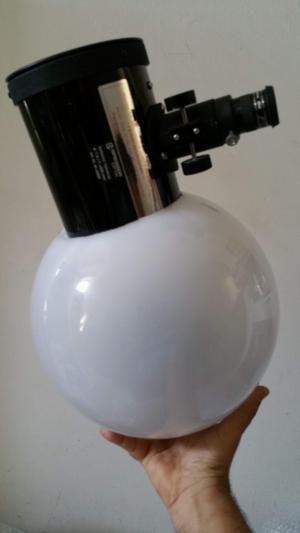

    Ritorno in merito a quest' antico, intrigante abbinamento tra newton e sfera.
    A breve anche lo schema, di massima, in merito ad una mia idea.
    Un "triangolo" con un lato orientato verso la Polare. Un altro affiancato e "legato" al primo con cerniera standard.
    Completano vite senza senza fine (ex prigioniero) e motorino con pulsantiera per inseguimento calibrato dei corpi celesti.
    In allegato foto del primo "abbinamento", fatto ann fa, tra un Newton corto ed una sfera (ex palla pro-inquinamento luminoso).
    Il massimo della semplicità.
    p.s. chiedo al moderatore se mi può correggere il titolo. Vi è un errore di battitura (sfericio invece di sferico) Grazie.
