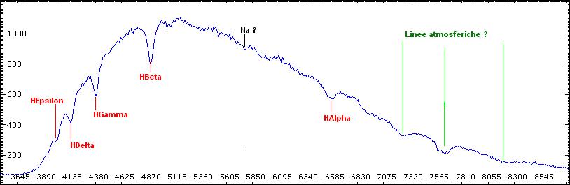

Test con Vega, considerata una stella campione in quanto di classe spettrale A quindi con righe ben marcate della serie di Balmer dell'Idrogeno.

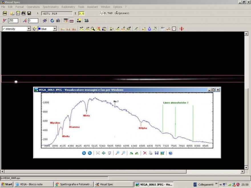

Immagine presa per provare il tutto, dopo mesi di avide letture. No dark, no flat, no sottrazione del fondo cielo (che Vspec permette di effettuare e molto utile per operare in condizioni di alto IL). Insomma, una ripresa di prova al volo.
Immagine ripresa in formato FIT ed elaborata e calibrata con Visual Spec.
Ripresa con SW BD 200/1000, fuoco diretto, il 25.05.2016 con Star Analyzer 100 e ASI120MM 60,3 msec, nobinning , gain 34. Seeing stimato 4/10.

In questo caso solo postare un'elaborazione che riporta, per chi la vuole leggere, il fatto che è possibile, come ho già detto, con mezzi semplici avere tra le mani un formidabile strumento di analisti astrofisica di oggetti stellari e non.
