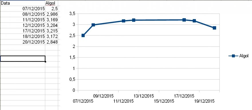

    A dicembre ho voluto realizzare una piccolo test di fotometria differenziale quindi andando a paragonare la nosta stella di studio con stelle di luminosità fissa e conosciuta
    Il risultato l'ho passato in OpenOffice quindi il grafico è contrario diciamo..
    Non ho utilizzato dark
    il tele è un Ritchey-Chrétien GSO 10" CF con CCD SBIG ST8XME filtro utilizzato Fotometrico V tempo esposizione 5" bin 1x1 (tele 1 rete Astra)
    è il mio primo test quindi tutto ancora da rivedere innanzitutto dai tempi di esposizione da portare a 50/60" e in bin2x2 anche se mi ha dato una bella bloomata già a 5"
    Ogni suggerimento ovviamente è ben accetto anche perchè al momento ho fatto tutto da solo senza suggerimenti ... ma mi accorgo che qualche suggerimento lo devo avere a costo di fare anche pessime figure
    grazie
    Buona serata

    Grazie @paperbike ... purtroppo dovrò fare molte altre prove e controllare il bloom a 50" quindi proverò ad incrementare da 5" a 50" piano piano a bin2x2 (ho letto che è consigliato)...
    Algol mi piaceva per la sua variabilità e per, ovviamente, la semplicità (essendo il mio primissimo esperimento), purtroppo causa maltempo alcuni giorni sono saltati mi rifarò questo inverno ... Vorrei sapere se esistono altri software rispetto a MaximDL
    Grazie e buona giornata

    Ciao Rop.
    Molto interessante.
    Domanda : hai mai provato a fare un test di linearità del tuo ccd ?
    Io sto accroccando qualcosa in questi giorni per fare delle prove.
    Non capisco se Iris da dei valori in ADU o altro.....

    Citazione Originariamente Scritto da Disnomia Visualizza Messaggio
    Ciao Rop.
    Molto interessante.
    Non so è un tele remoto ... ma so che chi lo custodisce è molto preciso quindi presumo di si, a che mi ricordo mi dissero che questi tele si riesce a sfruttarli fino al limite
    IRIS non lo conosco ma mi sa che devo cambiare anch'io SW e iniziare con qualche cosa di un po' più complicato per capirne a fondo
    Purtroppo vorrei ancha iniziare a cambiare soggetto ma il tempo inclemente e il fatto che sto cercando di rovinare M101 mi tolgono un po' di tempo
    @paperbike non sei fuori fuoco?

    Rop
    Per la fotometria puoi usare anche IRIS, il suo tutorial in italiano si trova qui
    http://www.skylive.it/forum5/topic.asp?TOPIC_ID=9569
    Ora va per la maggiore anche PERANSO
    http://www.coelum.com/coelum/archivi...-professionale
    Per la camera non intentevo che la SBIG non va bene (tanto di cappello) , è che volevo fare quel test sulla mia camerina e volevo capire delle cose....
    Paper.
    Per la messa a fuoco prova prima con un soggetto molto luminoso, anche la luna che in questi giorni è crescente (ieri sera c'era un meraviglioso falcetto a NW). E poi prosegui con le stelle.
    E con un software di uso comune tipo SharpCap
    o FireCapture entrambi gratis.
    Chiedo scusa se mi sono espresso male ma un "non lo so" mi sembrava brutto da dire se hai necessità di file fit chiedi pure ... tanto poi sono scaricabili gratuitamente dal web quindi se hai necessità di particolari pose su determinati soggetti con determinati filtri scrivi pure tutto e appena il tele si apre ti faccio volentieri una posa ... Più di questo non so se posso esserti di aiuto
