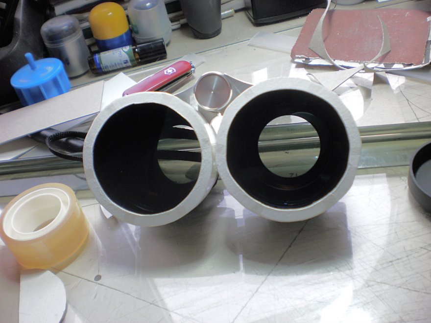

Come si vede dalle immagini, ho smontato i filtri e li ho inseriti in mezzo a due celle (una dentro l'altra), quella interna fatta con una striscia di acetato da 1 mm di spessore (per tenere la forma, gli ho inserito la ghiere di blocco dei filtri, che sono in metallo), quella esterna in normale cartoncino bianco; per girare i filtri, giro semplicemente tutta la cella.
L'apertura libera dei filtri è esattamente 54 mm, il campo inquadrato si aggira sui 25°.
