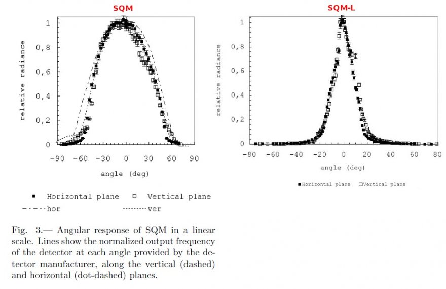

    1-l’SQM normale (come in foto) che è anche la versione in mio possesso, ed "abbraccia una porzione di cielo di circa 60°.
    2- l’SQM-L che è sostanzialmente lo stesso strumento solo con un sensore di lettura più ristretto e quindi più mirato ad una precisa porzione di cielo. Questo modella "abbraccia" una porzione di cielo di circa 20°

    Lo strumento è dotato di un sensore CCD che va rivolto verso il cielo, premendo l’unico tasto a disposizione rilascia un valore di brillanza del cielo, questo valore è calcolato su una superficie di 1 arcosecondo quadrato ( 1 arcosecondo = 1/3600 di grado).

    È bene, in fase di rilevamento, puntare il sensore nei diversi punti cardinali ed anche allo zenit e fare una media aritmetica del valore, dato che da un punto all’altro i valori possono sensibilmente variare, basti pensare che in un punto ben determinato del cielo il sensore potrebbe essere fuorviato da Inquinamento Luminoso (IL) derivato da città anche lontane, oppure basta anche la sola luce zodiacale o della Via Lattea per portare un valore diverso dal reale…. Ma non solo…. puntare il sensore ad esempio su una stella particolarmente luminosa o un pianeta (Venere o Giove ad es.) porta lo stesso identico problema, quindi, come detto, fare una media aritmetica ci porterà ad avere un valore medio attendibile.

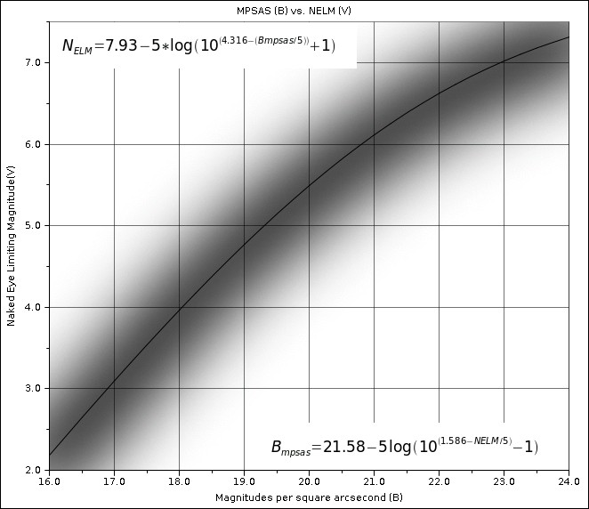

    Esiste anche un grafico per regolarsi orientativamente del valore SQM anche senza avere lo strumento
    Dove, conoscendo il limite della magnitudine visuale, si può risalire al valore di magnitudine per arcosecondo.

    quindi senza avere lo strumento per la misurazione dello SQM una procedura corretta potrebbe essere misurare la magnitudine limite ai 4 punti cardinali (a 15 gradi sopra l'orizzonte va bene?) e poi allo Zenith, magari una volta prima di cominciare l'osservazione vera e propria ed un'altra a metà serata?

    Non ho capito bene come calcolare SQM senza strumento. Qual'è la formula?

    ti conviene basarti sull'ultimo grafico e misurarlo a "spanne" con la Magnitudine limite visuale.....
