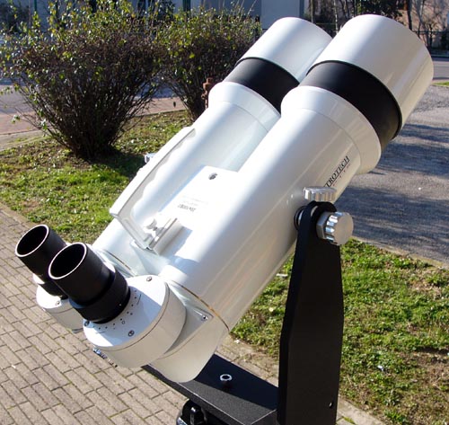

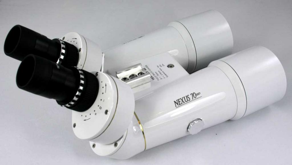

    Esistono diversi tipi di binocoli, dai piccoli da mettere in borsa per il teatro, ai giganteschi binoscopi per l’utilizzo prettamente astronomico, a queste categorie si aggiungono i comunissimi binocoli intermedi usati sia per l’utilizzo terrestre (naturalistico ad esempio) ed anche per l’osservazione veloce del cielo, in questo thread parleremo prevalentemente di quest’ultima categoria.

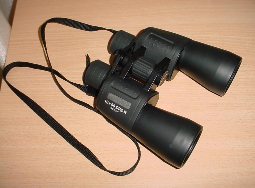

    negli anni passati il binocolo per eccellenza, dato il paragone peso/costo, è stato il ” famoso” 7x50, leggero trasportabile e comodo, soppiantato negli ultimi anni, soprattutto incalzato dai prezzi di vendita che oggigiorno li rendono acquistabili, da strumenti più prestazionali come il 10x50 o il 12x36 fino ad arrivare al 15x70 o anche oltre.
    sotto alcuni esempi:

    Il problema dei “famosi” binocoli 7x50 è che hanno una P.U. di 7mm c.a valore quasi totalmente al di fuori della portata degli occhi di molti di noi astrofili, questo comporta ad avere immagini molto “luminose” (un fondo cielo osservato molto lattescente) dove l’occhio non avrà la possibilità di “raccogliere” tutto il fascio di luce in uscita, mentre un buon compromesso potrebbe essere il 10x50 che ha una P.U. di 5mm, decisamente un valore più abbordabile.

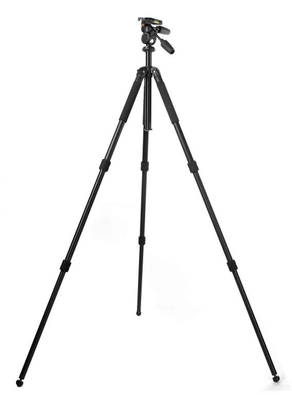

    Tenete ben presente che se in fase di osservazione le immagini risultano tremolanti, si perde quasi tutta le risoluzione delle immagini, si verrà quindi a perdere tutto quel vantaggio che un binocolo (grande o piccolo che sia) ci porta, quindi, se siete intenzionati di dotarvi di binocoli oltre il 12x36 prendete seriamente in considerazione l’uso di un treppiede di sostegno.
    Il problema che sorge con questi tipi di tripod, è che puntando lo strumento nelle zone zenitali la posizione che bisogna assumere per osservare diventa innaturale, scomoda e altresì stancante, alcuni astrofili usano delle sdraio (magari nei mesi estivi) per osservare in completa comodità, oppure in commercio ci sono degli appositi treppiedi, chiamati pantografi, ideali per semplificare l’osservabilità:
    Per ovviare a questo problema, i binocoli per uso prevalentemente astronomico hanno gli oculari inclinati di 45° o di 90°
    I binocoli hanno anche diversi funzioni di regolazione, vediamo quali:
    il focheggiatore: la ghiera posta tra i due scafi ottici, permette una precisa messa a fuoco delle immagini, per i binocoli astronomici giganti, la focheggiatura si effettua su ogni singolo oculare (cosa che risulterebbe alquanto scomodo per i binocoli di uso terrestre)
