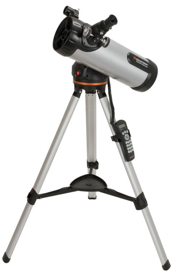

Per questa cifra, in commercio negli ultimi anni si trovano anche i primi strumenti dotati di software (GoTo) che previo un allineamento stellare consono, ci permetterà di rintracciare gli oggetti nel cielo cercandoli solamente nel database proposto all'interno del software stesso, con una semplice pressione di un tasto del palmare, vedremo il telescopio muoversi nella direzione dell’oggetto scelto.
È ovvio che il computer di questi tipi di strumenti comportano un prezzo superiore che va a discapito del diametro, e, per questa fascia di prezzo non potremmo andare oltre un 114mm:
Sopra ad esempio un LCM 90mm GoTo ed il “famigerato” 114mm (barlowato) GoTo.
