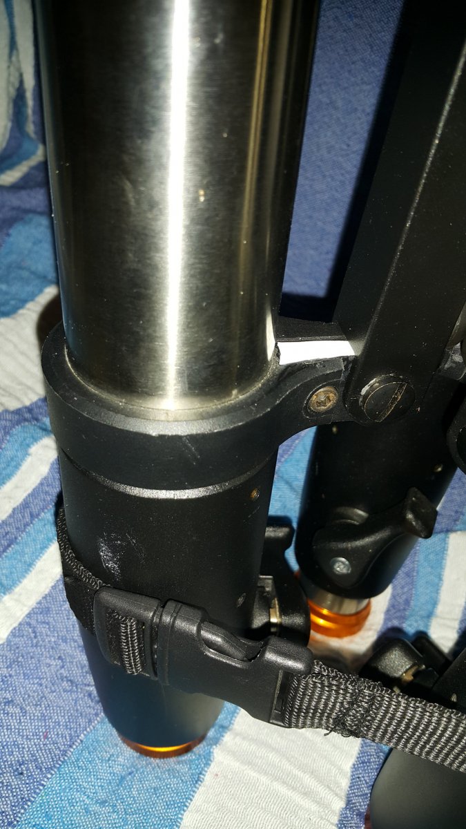

Buonasera a tutti,
uno degli anelli di plastica alla base del treppiede del mio CPC (vedi foto) e' crepato...nel senso che ha una crepa :-) . 34508935111_fafdc1b74c_k.jpg Nella foto allegata si vede il mio tentativo di riparazione con un pezzetto di plastica rigida e colla cianoacriclica.
Ho comprato il pezzo di ricambio 34339145600_ebfdf6424d_k.jpg ma non ho idea di come fare la sostituzione. Il diametro della gamba del treppiede sembra troppo largo perché' l'anello possa allargarsi e passare senza rompersi... confesso che non ho provato pero'.
Un' altra alternativa mi sembrava potesse essere quella di rimuovere il blocco di metallo colorato di nero che sta al disotto degli anelli; ci sono due brugole che ho provato a svitare senza che il blocco di metallo fosse all'apparenza minimamente influenzato dalla cosa...bisogna forse svitare con energia o martellare delicatamente verso il basso? Aspetto suggerimenti!
Michele

Re: Riparazione teppiede Celestron CPC
Ciao, grazie per la risposta! Forse non mi sono spiegato bene :-), le brugole nel blocco di metallo che sta sotto all'anello sono gia' riuscito a svitarle, ma il blocco non si e' mosso di un millimetro. In realta' ho notato che le brugole sono quattro nel blocco inferiore e ce ne sono quattro anche nel blocco superiore che collega la "zampa" del treppiedi alla piastra di attacco del telescopio. Sono riuscito a svitare tutte e otto queste brugole ma la zampa non si e' mossa.
Ora sto pensando che forse la strada giusta e' quella di svitare dado e bullone che uniscono la zampa alla piastra di attacco del telescopio. Una volta liberata la zampa, allentando le quattro brugole e sollecitando energicamente il cardine di metallo, riesco a rimuoverlo, liberare il tubo della zampa, e a fare scivolare via l'anello.

Quindi...tutto è bene quel che finisce bene! Sono riuscito a togliere l'anello danneggiato e a sostituirlo con il ricambio. L'unico modo che ho trovato per installare il pezzo è quello di allargare l'anello per permettergli di agganciarsi al tubo di acciaio del treppiedi...sembra che debba rompersi da un momento all'altro ma invece la plastica è abbastanza elastica. Altri metodi tipo smontare completamente e liberare il tubo del treppiedi in modo da "sfilare" l'anello sono stati senza successo.
