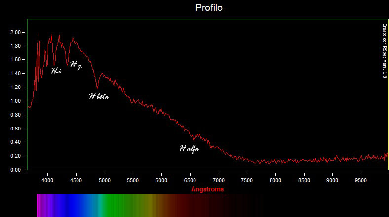

Bene ed eccoci qui di nuovo a studiare e a mostrare un lavoro forse poco capito ma pieno di soddisfazioni,dopo aver in gran parte risolto i problemi con tutto il set up mi sono finalmente rimesso in carreggiata ed eccovi il mio ultimo lavoretto: Vega, una stella che ci accompagnerà per tutta la primavera e l'estate, alcuni cenni( da Wikipedia ):Vega è la stella più brillante della costellazione della Lira, la quinta più luminosa del cielo notturno, nonché la seconda più luminosa nell'emisfero celeste boreale, dopo Arturo. Vertice nord-occidentale dell'asterismo del Triangolo estivo, Vega è una stella piuttosto vicina, posta a soli 25 anni luce di distanza, la più luminosa in termini assoluti entro un raggio di 30 anni luce dal sistema solare.

in ordine:
Vega profilo calibrato in lunghezza d'onda
Profilo finale
Profilo finale verificato con spettro della libreria di Miles
Devo dire che non sono proprio soddisfatto del risultato poiché il giorno in cui ho ripreso c'era un evidente IL eccessivo per la zona in cui abito, e Vega era ancora un pò bassa,infatti dall'elaborazione finale si può notare una discrepanza tra i due spettri Rosso il mio, azzurro della libreria Miles.
Mi riprometto di rifare una nuova ripresa ed elaborazione al più presto.
Spero vi piaccia.
MassimoUltima modifica di paperbike; 26-05-2017 alle 23:33

Aggiungo questa nuova rielaborazione dove le curve dell'idrogeno sono più visibili.Nuovo profilo Vega.jpg
