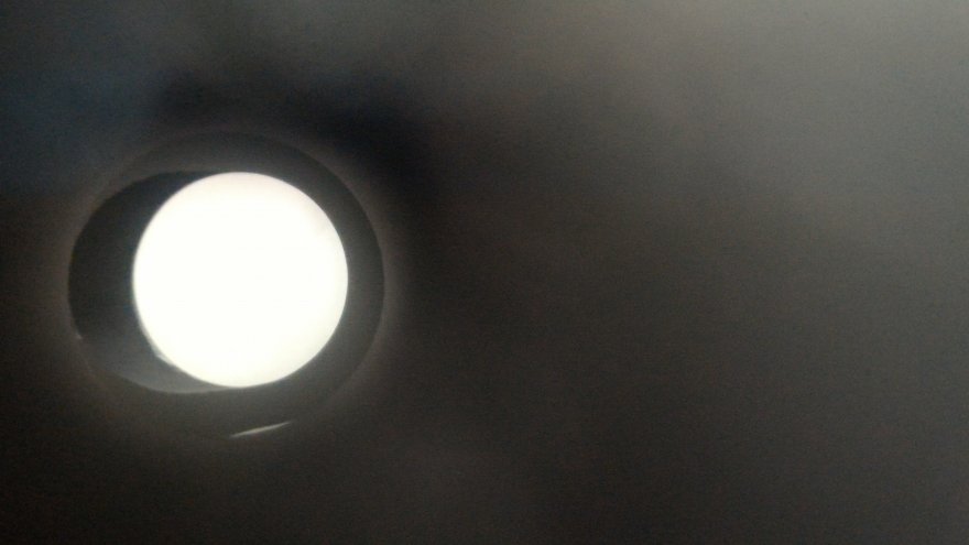

Si si, le ho allentate al massimo le tre vitine del secondario, loro non centrano... il mio problema ora è capire come centrare il secondario nel focheggiatore... attraverso un tappo forato ho scattato questa immagine:
P_20170725_170855[1].jpg Come ho detto il secondario è il più tirato possibile, come faccio?

E sì sembra proprio troppo basso, strano, se il vitone è a fine corsa mi viene il dubbio che il fok possa essere disallineato

L' offset non c'entra nulla.
Assicurati solo che gli spider siano equidistanti e procedi con la collimazione

In ogni caso l'unica cosa che @nebula può fare è spessorare il focheggiatore in modo da riportare al centro la figura del secondario.
Il secondario è ben centrato lateralmente, quindi basta aggiungere una rondella su due dei quattro dadi che fissano la piastra del focheggiatore al tubo.
Il fok deve puntare più in alto, quindi deve spessorare la coppia rivolta verso l'imboccatura dell'OTA.
Suggerisco di abbondare leggeremente nello spessorare, in modo da non avere più il vitone completamente serrato, per avere agio di fare una regolazione fine tramite il vitone stesso.Dobson RPAstro 16"/f4,5 | Oculari: Hyperion 21/68°, ES 14-11-8,8-6,7/82°, Planetary ED 5-3,2/60° | Barlow: Meade APO 140 2x | Filtri: Astronomik UHC e O-III

@Gitt , in realtà il fok dovrebbe puntare più verso il primario, quindi le rondelle le dovrei mettere dalla parte dello specchio primario...giusto? Poi: così agendo non rischio di disallineare qualcosa vero ? Inoltre devo cercare le viti dove mettere le rondelle ...

@nebula, hai perfettamente ragione, ho scritto il contrario di quello che avevo pensato.
Metti una foto del fok, così vediamo dove puoi spessorarlo.Dobson RPAstro 16"/f4,5 | Oculari: Hyperion 21/68°, ES 14-11-8,8-6,7/82°, Planetary ED 5-3,2/60° | Barlow: Meade APO 140 2x | Filtri: Astronomik UHC e O-III
