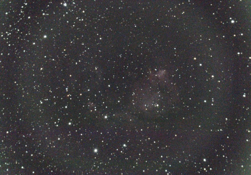

Ciao a tutti, mi servirebbe una delucidazione da chi fa astrofoto, nell'elaborare alcune foto di prova giusto per testare la demo di PixInsight ho notato che quasi sempre mi si presenta un gradiente circolare per chiarimento allego una foto esplicativa integration ic1795.jpg,
risultato di 10 Bias (1/8000 -1600 iso) 13 Dark(45 sec 1600 iso) 8 flat 45 (sec 1600 iso) e 11 light(45 sec 1600 iso)
allego lo stesso file con curve esagerate per evidenziare il problemaintegration_clone.jpg.
Il problema è oltremodo evidente quando vado a fare delle maschere.

Flat da 45 secondi? Qualcosa non mi torna... con cosa li hai fatti?

Si è un problema di flat non corretto, poi l'utilizzo del riduttore complica le cose. Hai usato un paraluce?

per i flat, a fine serata ho puntato sullo schermo bianco del computer, e in effetti non ho usato un paraluce

Se il problema lo riscontri anche nel file non calibrato è sicuramente un riflesso interno al treno ottico, ci sono già passato, ma con dei flat fatti bene il problema dovrebbe sparire.
Resta il fatto che fare dei flat da 45 secondi a iso 1600 è veramente troppo, anche se lo scatto fosse perfetto con dei flat fatti mali avresti problemi simili a questo.ZENIT Observatory www.flickr.com/gp/paolodesalvatore/9141CV
