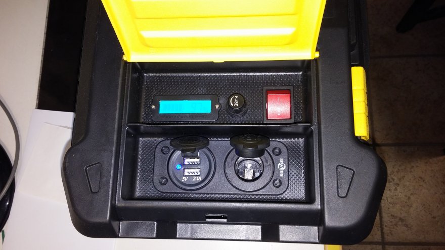

    Powerbank autocostruito 1.0
    Ciao a tutti :D
    Prendendo spunto dalle varie discussioni trovate sul forum, ho deciso di costruirmi una powerbank adatta alle mie esigenze. Putroppo se ne sono viste di più economiche ma volevo avere la certezza di riuscire a comandare una montatura GoTo più un PC portatile per qualche oretta senza preoccuparmi troppo dell'autonomia.
    Di seguito l' elenco componenti:
    - 1x cassetta attrezzi stanley €15,00
    - 1x batteria Bosh S4001 44AH €49,99 (scontata)
    - 2x supporti a C per posizionamento batteria €2,40 (totale)
    - 1x placca in acciaio per rinforzare il fondo della cassetta (recuperato)
    - 1x Trasformatore di tensione Volt Regolatore Step Up DC 12V-80V €25,00
    - 1x indicatore di carica 12V €11,56
    - 1x Voltmetro/Amperometro 0-100V / 0-10A €11,50
    - 2x set presa accendisigari 12V+2x5V USB €24,00 (totale)
    - 1x fusibile 10A (recuperato)
    - 2x fusibili 5A (recuperato)
    - 2x pulsanti di accensione (recuperati)
    TOTALE: lo lascio calcolare a voi :shock:
    Le linee sono configurate in questo modo:
    LINEA (A) 12+5V non controllata per inverter esterno:
    - 1 fusibile 10A sui 12V
    - 1 indicatore di carica
    - 1 presa accendisigari 12V
    - 2 prese 5V USB
    LINEA (B) 12+5V controllata per montatura GoTO:
    - Trasformatore di tensione Volt Regolatore Step Up per i 12V
    - Voltmetro/Amperometro collegato sui 12+5V
    - 2 fusibili 5A sulle prese 5V
    - 2 prese 5V USB
    Seguono immagini dell'opera finita :angel:

    Direi che e' un lavoro davvero ben fatto, complimenti.

    Bellissima! Sarebbe mitico se potessi postare schemi e link specifici per i componenti, cosi' chi vuole puo' seguire le tue orme senza svenarsi con prodotti ad hoc per astrofili...
    Perche' lo step up? Non hai previsto la possibilita' di usare lo step up per il portatile?

    Bello, e ben cablato.C'è un fusibile sulle linee,vero? Ho visto che hai usato una batteria da auto.Occhio che non si capovolga in macchina perché l'acido solforico della batteria produce grossi guai alla carrozzeria e alla tapezzeria. Sul mio che è molto simile al tuo ho usato una grossa batteria a gel tipo gruppo di continuità.

    complimenti per il lavoro e l'idea, tutto assemblato in modo professionale, anche molto accattivante da vedere

    Lavoro ben fatto, però le batterie auto mal sopportano continui cicli di scarica profonda, che le portano a breve vita.

    Scusate per il ritardo ma ho avuto problemi con l'ADSL...
    Citazione Originariamente Scritto da andreaconsole Visualizza Messaggio
    Lo step-up mi serve per garantire i 12V anche quando la batteria comincia a scaricarsi. Per il momento ne ho previsto solo uno sulla linea dedicata alla montatura. Per il portatile invece non l'ho previsto in quanto mi costerebbe un capitale Tieni presente che quello montato garantisce 10A mentre se volessi aggiungerne uno sull'altra linea dovrei acquistarne uno più potente e ben più costoso. In ogni caso mi sono ritagliato lo spazio necessario nel caso volessi un domani aggiungerlo...
    Per i link ai componenti e schema vedrò di farlo in serata o domani...
    Si le linee 12 V hanno un fisibile ciascuno più altri fusibili per le 5V. Putroppo ho dovuto ripiegare su una batteria auto perchè 44A gel sarebbe costato troppo

    10A per un portatile li vedo più che sufficienti, no?

    Si infatti ho detto una scemenza Il mio portatile consuma 7A max
    Il "problema" risiedeva nel fatto che l'inverter è da 300W/40A ed uno step up di quella portata sarebbe proibitivo. Vero che si tratta di amperaggio MAX che mai sfrutterò ma al momento ho deciso di risparmiare qualcosa e vedere come si comporta il tutto collegando unicamente il portatile. Purtroppo però per problemi di spedizione ho dovuto annullare l'ordine del celestron C8 quindi non ho avuto occasione di testare il powerbank sul campo quindi è tutto puramente teorico.

    Non ti serve l'inverter. Se porti lo step up alla tensione del portatile, lo puoi collegare direttamente, tra l'altro con una migliore efficienza complessiva.
