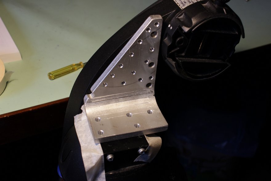

    Riprendo questa vecchia discussione perchè nelle sere di domenica e lunedì stavo osservando Giove e mi sono accorto che la SLT non ne voleva sapere di stare ferma...avevo sempre una piccola oscillazione molto fastidiosa che non riuscivo a capire da dove provenisse
    Dopo un po' di tentativi ho capito...
    Ho spento la montatura e la vibrazione si fermava, riaccendo e rifaccio l'allineamento, ricomincia, insomma il movimento dei motori quando lo spostamento di inseguimento diventa troppo lento della velocità minima di rotazione del motore, lo stesso per inseguire correttamente va a scatti, cioè si ferma e inizia a muoversi subito dopo, col risultato che introduce una piccola, ma costante e molto fastidiosa vibrazione.
    Queso non lo fa sempre, ma solo in particolari casi, quando appunto gli oggetti da osservare si trovano al meridiano o nelle vicinanze, quando cioè il motore AL deve fare pochissimo spostamento, fino poi ad invertire la direzione.
    Allora ho progettato questa squadretta di alluminio che dovrebbe irrigidire la parte che mi mancava da irrobustire, ovvero lo scatolato verticale
    ora la devo fissare poi vi farò sapere i risultati, se ci saranno....

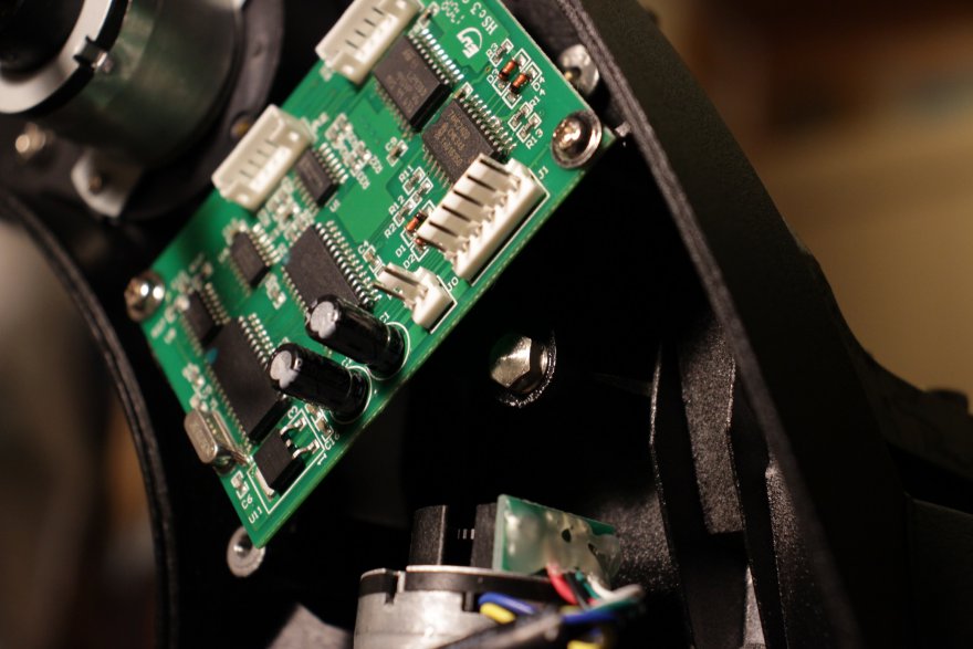

    Eccomi
    Ho smontato il carter e tolto il motore ALT e il suo supporto
    Fatto i nuovi fori per la staffa, e già che c'ero ho messo la vite che mancava già in origine al supporto motore
    Poi ho fissato la staffa con gli spessori, ora la devo solo provare, ma sono sicuro che pioverà fino a Natale....
