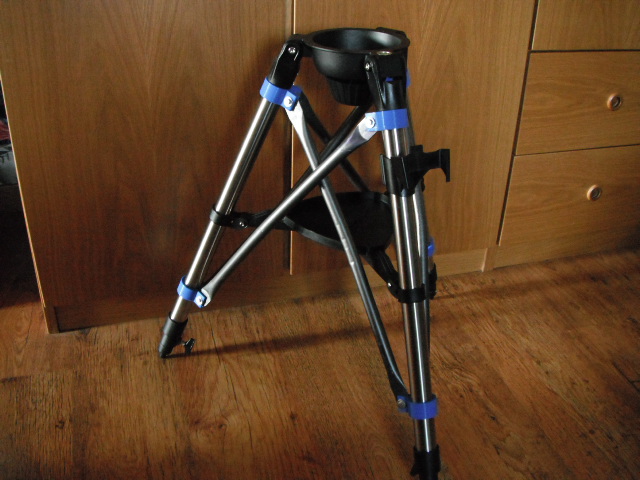

ho visto che siamo in tanti qui sul forum a possedere questo tipo di strumentazione, e tanti riportano problemi dovuti ad instabilità e scarsa robustezza delle attrezzature "di serie" fornite col telescopio, ho letto con interesse le soluzioni che sono state proposte in altri post e, ispirandomi ai vostri consigli e alle vostre soluzioni, ho realizzato questa struttura per irrobustire il treppiede che uso io, che è quello che danno insieme al celestron mak127 e alla montatura slt.
ho preso spunto da questo cavalletto
http://www.astroshop.it/treppiedi/so...-me-ii/p,51033
lasciando perdere il prezzo che neanche fosse in oro...ho notato che le gambe sono formate da due tubi e non da uno come la maggior parte dei treppiedi in circolazione, pensando che questo sistema si traducesse in più stabilità ho voluto modificare il mio in questo modo
poi ho stampato con la stampante 3d una ghiera più bassa di quella originale, che va sotto la montatura, perchè ho notato che con quella arancio che danno in dotazione la montatura non appoggia bene al fondo della nicchia che c'è sulla testa del cavalletto, con questa da spessore 1mm la montatura risulta fissata meglio su tutta la sua struttura
ho fatto degli esperimenti sia solo con la montatura sia col telescopio montato, dando dei colpetti al diagonale, senza i tralicci di rinforzo le vibrazioni venivano smorzate in cira 4/5 secondi, con i rinforzi si smorzano in circa 1 secondo, io tengo sempre il treppiede tutto chiuso perchè sono più comodo ad osservare seduto su un seggiolino, non saprei che cosa succede con le gambette estese, ma farò delle prove...
comunque sono soddisfatto delle modifiche, ho notato anche che nel movimento con i motori mentre prima a velocità superiori a 6 il tutto vibrava fastidiosamente, ora anche a velocità 9 non si nota quasi per niente la vibrazione.
ho ricavato i tubolari da delle vecchie racchette da sci, e i raccordi li ho stampati in 3d, poi ho usato bulloncini da m5x20 rondelle e dadini autobloccanti per fissare il tutto.

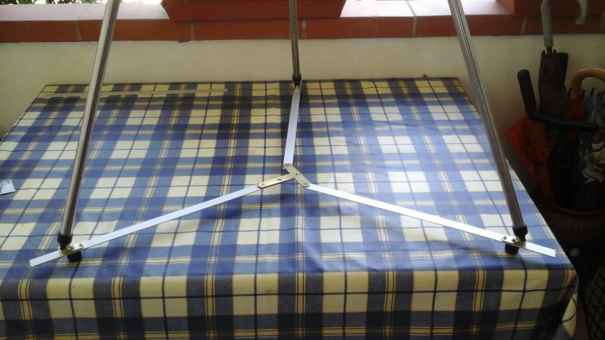

Questo "gadget" irrigidisce il treppiedi.
