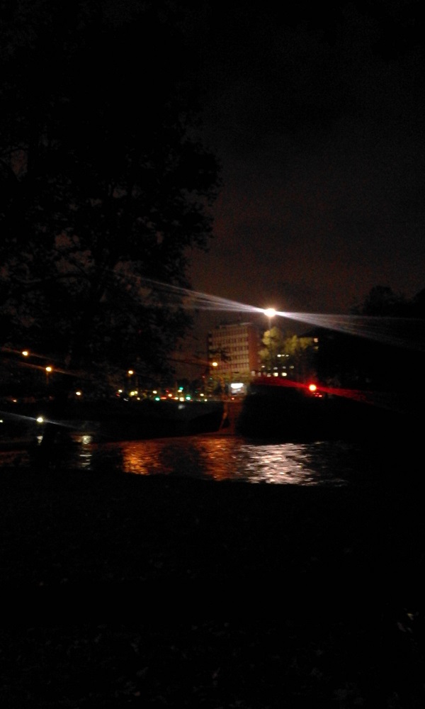

    Per esempio nella mia zona uno degli impianti più nocivi è questo lampione "a ufo" adibito all'illuminazione pubblica, la direzione della luce è a ombrello molto aperto ed è visibile anche da molto distante, la nuova norma può fare qualcosa per regolamentarlo?
    Per esempio la temperatura non è superiore a 3500k?

    Re: BREAKING NEWS - Nuova legge regionale in PIEMONTE che supera la PESSIMA l.r. 31/2
    E' la zona lungo il Po dove iniziano i corsi Regina Margherita e Novara vero?
    Ma la torre faro è nuova o vecchia? Perchè su quello che è stato installato prima della legge temo non si possa agire...anche se spero che qualcuno mi smentisca...
    E si esatto quella, è stata installata prima, dal balcone di casa mia è parecchio dannosa, il cielo da quella parte è praticamente incendiato.
    Eppure ho l'impressione che sia stata potenziata, prima non era così appariscente
