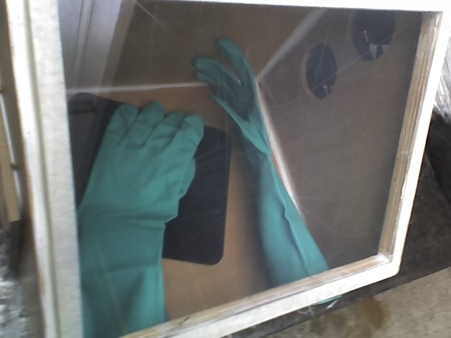

Ho terminato la creatura....

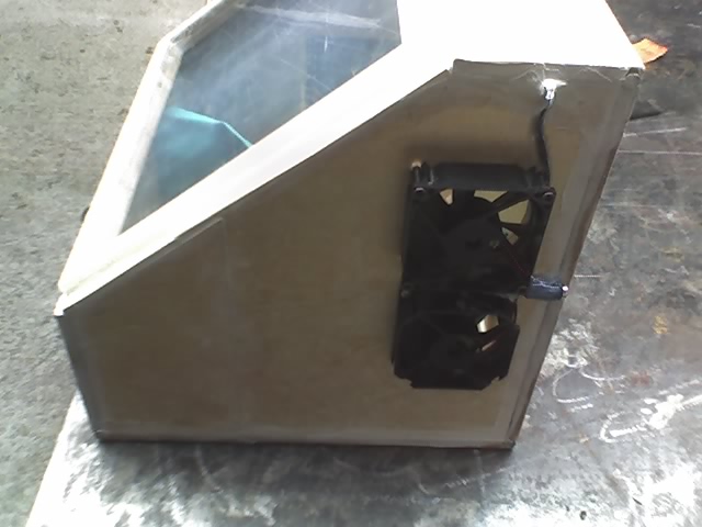

Ho messo le ventole per l'aspirazione:

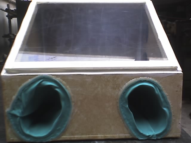

i guanti in gomma sigillati con la colla a caldo

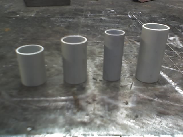

Poi ho fatto anche questi tubetti, che voi direte....ma a che servono???
Servono per togliere le lenti dall'oculare una volta svitata la ghiera che le blocca, o almeno dovrebbero, ho visto su youtube un filmato dove il tizio che faceva l'operazione di smontaggio posizionave il tubetto su un piano e poi ci infilava l'oculare smontato, le lenti rimangono una sopra l'altra con i loro distanziali a posto e poi se ne prende una alla volta senza pericolo che cadano e si girino.
All'interno ho messo anche una luce a led per illuminare la zona di lavoro e un tappetino in gomma di quelli vecchi dei mouse per appoggiare le lenti senza graffiarle.

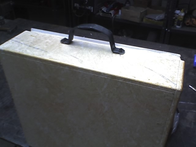

Infine, preso bene, le ho fatto anche la maniglia per il trasporto
Ho usato quasi tutto materiale di recupero, tranne i guanti... ora non mi resta che provarla e vedere se funzionaApo ED 66/400 - Nikon Action Ex 8x40 - Mak 127/1500 SLT - Oculari PL40/30 - FF27 - Zoom8/24 - Barlow Apo 2x - Torretta Tecnosky - Canon 600D - Le mie Foto -

bel lavoro, pero alle ventole serve mettere una lamella di non ritorno, altrimenti rischi che nella fase di spegnimento ci sia un rigurgito di polvere.
Oltre che essendo ermetico, nel momento in cui tu apri lo sportello, dalle fessure delle ventole entra della polvere risucchiata dall'apertura stessa.
si poteva e si può creare una cella subito dopo le ventole o in fase intermedia che intrappoli la polvere, usando magari fogli elettrostatici o filtri a 2 micron o menoCanon !000D Fullspectrum - 6D - Canon 6D Fullspectrum -Canon 100-400mm f/4.5-5.6 - Canon 70-200 f2.8 - Canon 24-105 f4 Canon 50mm -Samyang 14mm / 135mm / 500mm / 900mm

ti consiglio di utilizzare una maschera anti gas e spargere qua e la simboli di radioattività e pericolo virus, cosi tanto per lavorare tranquillo senza che ti disturbino in un lavoro delicato come pulire le ottiche
PS: se metti il filtro prima rischi che queste una volta spento cadano dentro, meglio un filtro dopo le ventole, magari puoi creare una scatola che racchiude le ventole e fa passare l'aria attraverso i filtri tipo della cappa per poi diventare più stretti come maglia.
Volendo si può usare anche un aspirapolvere domesticoCanon !000D Fullspectrum - 6D - Canon 6D Fullspectrum -Canon 100-400mm f/4.5-5.6 - Canon 70-200 f2.8 - Canon 24-105 f4 Canon 50mm -Samyang 14mm / 135mm / 500mm / 900mm
